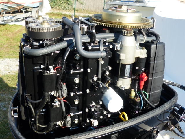

    pouvez-vous me dire si c'est un mercury base yam ou mercury 100%
    Le 7 novembre, 2014 - 11:19
    voir pour info des photos de mon Yam F 100 ( attention , c' est la premiere version à Carbus
    pour en avoir le cœur net , tu peux aussi te plonger dans les docs et verifier notamment la cylindrée ainsi que l' alésage et la course.
    Il est cependant possible que ce ne soit pas un moteur 1oo % Yamaha ... Mercury pouvant greffer son embase sur le bloc moteur "yam"

    Bonjour guibson66,
    Base Yamaha pour le bloc.
    Si tu es acheteur de ce moteur, vérifie la fréquence des changement anode moteur (trois) ainsi que la présence éventuelle de mayonnaise dans l'huile moteur avec une lampe torche par la jauge de niveau et également par le bouchon de remplissage sur le cache culbu.
    Sur le fut et le bras de direction l’état générale et la corrosion avancée ou non des silent bloc.

    merci d'avoir répondu si rapidement, en fait c'est mon moteur un mercury effi 115 n° 1b262081je l'ai acheté d'occasion il est monté sur un quicksilver 540 .J'ai fait la révision du moteur par un pseudo pro qui n'a pas pu me donner son nombre d'heures de fonctionnement alors qu'il avait soit disant la valise de Contrôle.
    je me pose certaines questions :
    peut on oui ou non brancher la valise sur ce type de moteur?
    Je n'ai pas trouvé l'anode du bloc moteur ou se trouve-il exactement?.
    Mon bipeur ne fonctionne pas ça ne vient pas du bipeur lui même je l'ai contrôlé une idée??
    Une dernière pour le route la fameuse courroie de distribution faut-il la changer ?moteur 2006 ou 2007

    -oui, comme le miens (100cv EFI 1B26 de 2006) c'est une tête YAMAHA
    -oui, tu peux y brancher la valise et avoir son pédigree, je l'ai fais
    -non, malheureusement tu ne pourra pas brancher de smartcraft, le faisceau n'étant pas compatible avec celui de Mercury cyril

    Pour brancher la valise il faut voir un spécialiste ou on peut le faire à notre niveau avec un ordi ??
    Donc si je comprends bien , c'est une tête YAMAHA donc il y a une anode sur le bloc moteur..................mais où se trouve t-elle.
    Je suis à la recherche du plan électrique pour mon problème de bip

    Voici la Doc Atelier pour ton Merc 115 EFI , chapitre 2 = partie electrique .
    http://boatinfo.no/lib/mercury/manuals/115.html#/0
    Pour ton buzzer tu dis qu'il ne sonne pas !!! tu parles du chek up/ Test à la mise en route ? pas tous les moteurs ont cela à la mise en route.
     Les  Blocs moteur  100% Mercury  n'ont pas d'anodes car exelente qualité  d'alliage de ce qu'ils indiquent !!!  ,seuls les  Mercury blocs Yam ont des anodes , Au chapitre  1B page 4   il y a les emplacements ou se trouvent  TOUTES  les anodes   dont celles du  Bloc Moteur
