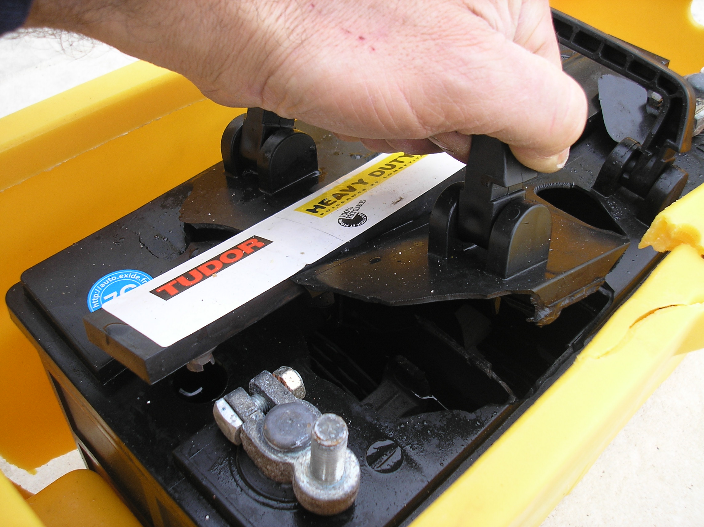

    ATTENTION, une batterie chargée à 16 ou 17 v peut très bien exploser...........
    J' ai eu le cas avec un Suzuki DF 115 dont le régulateur chargé à 16V permanent, en navigation la batterie à explosée...ça fait un peu de bruit....
    Je mettrai une photo quand je serait sur mon PC.

    Je ne pense pas que ton régulateur soit HS s'il n'y a que des piques de tension par moment, Je pencherais plus pour une mauvaise connection.
    De l'électronique, c'est bon ou c'est HS.
    Une batterie qui explose , ça peut donner cela...
