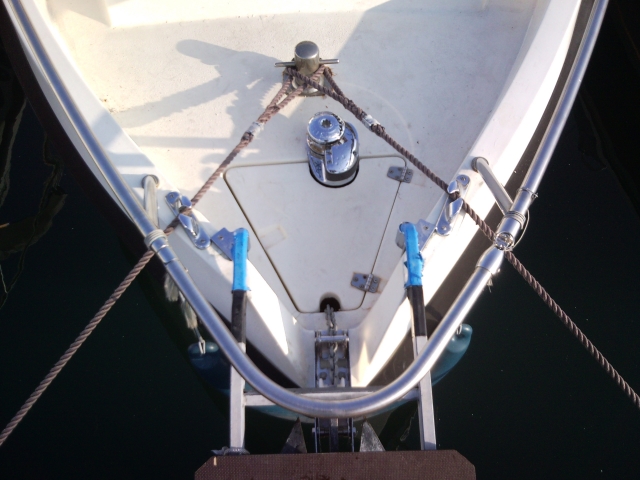

    Voici mon avant de bateau avant et apres
    Pour le Davier il te faut un Davier a bascule  avec un "émerillon" sur l'ancre pour qu'elle soit tjrs bien orientée dans le Davier

    Le placement est super judicieux, tu arrives quand même à ouvrir le capot où se trouve la chaîne? (en gros tu as découpé autour?)
    Ou as tu fixé directement le guindeaux sur la trappe et du coup elle est condamnée?

    La photo ne represente pas l'utilisation normale mais a réalité la chaine est bien a l'exterieur et la trappe je peu aussi l'ouvrir .. la fixation s'est faite  simplemement j'avais un peu de place les parois sont plus grande que le format de la porte .. par contre j'ai mis un renforcement en dessus en contre plaqué marine pour la solidité quand il tire la chaine vu que la moitié du Guindeau a l'avant est tout dans la vide ... rire ... mais les fixations se font coté Barbotin ;) L'alignement est vital que se soit la chaine entre Davier et Guindeau et aussi le niveau du "plat" du Guindeau afin que la traction ce fasse sans pb ...
    Cdlt

    Qlqs photos de l'exterieur et interieur complet avec ""Arret de chaine"" placer sur le Davier tres utile pour bloquer la chaine a l'arret en mer au lieu de laisser le guindeau sur des accoups qui peu endomager l'axe du moteur ...

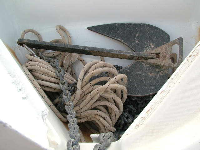

    Le 3 juin, 2011 - 21:18
    Les photos arrivent!!
    Bon voilà le truc...
    Voici l'emplacement de mon ancre...
    Maintenant elle reste relativement profonde et vu la longueur de chaine, je pense que je peux y adapter un guindeaux.
    Le davier sera bien évidemment à changer:!!

    Le 3 juin, 2011 - 21:23
    Rephoto...
  • leaderkaf
    leaderkaf
    Inscription : 10/12/2010
    Messages : 8
    Le 3 juin, 2011 - 21:24
    Je pense que c'est adaptable sur la trape de l'ancre, à condition de la renforcer soit avec de l'inox (plaque fine) ou du contreplaqué marine (plus épais et donc moins de place...)
