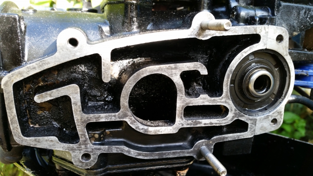

    au final et présentant que les gaz avait trouvé un endroit pour se faufiler dans le circuit de refroidissement j'ai désacoupler le moteur du pied pour vérifier l'état du (des) joints entre les deux et voila ce que j'ai trouvé......il semble que le joint n'est pas aimé ce stockage prolongé et il a rendu l'ame,du moins ça y ressemble.
    du coup j'hésite à commander une pochette de joint ou bien à revendre ce moulin à un bricoleur désireux de le réparer ou bien pour piéces,c'est dommage car il tournait bien ce petit moulin....

    en fin de compte je vais m'y coller,j'ai acheté une feuille de joint fibre ep 0,5mm pour joints moteur et je vais me faire une petite séance de découpage.
    je n'ai pas pris de joint en papier à cause du passage de l'échappement,je me demande bien pourquoi celui d'origine est en papier...
    j'ai nettoyé le plan de joint mais il reste des traces qui résistent et j'ai pas osé insister plus,pensez vous que ça peut poser un problème? on dirait des traces de colle...pensez vous qu'il est utile de coller le nouveau joint et si oui avec quoi,je sais qu'il existe de la colle en spray (loctite il me semble) mais je ne suis pas sur que ce soit utile dans mon cas.
    voici une photo du plan de joint coté moteur:
    merci d'avance,vincent.

      les joints d'origine   sont de qualité spécial comme le joint de culasse , et  ils se  montent sans  patte ,
     A un moment donné ton  moteur a du chauffer  pour que le  joint  casse ,mais tu as de la chance  les portées ne sont pas rongées par le sel,
     je te conseil de poser un  joint d'origine
    Le 6 octobre, 2014 - 08:16
    Oui, mais lorsque le joint de culasse avait claqué suite à une surchauffe la culasse était souvent déformée, on faisait soit un surfaçage soit on employait des joints "réparation" plus épais (Reinz il me semble).
    Il faudrait être sûr qu'il n'y ait pas eu de déformation parce que remonter un joint papier dans ces conditions serait limite.

    le moteur n'a pas chauffé,je l'ai hiverné moi même lorsque j'ai acheté un moteur plus gros j'ai même fait la bétise de l'hiverner avec une sorte d'huile "spéciale hivernage" en spray en sachant qu'il risquait de ne pas tourner de si tôt,et je me suis retrouvé avec une sorte de magma bien collant dans le carburateur.
    quand j'ai procédé au démontage j'ai eu la surprise de trouver les boulons mal serrés,sans doute que le joint avait séché....ce qui m'a donné l'impression d'un mauvais serrage et à permis aux différents conduits de communiquer entre eux (du moins c'est l'idée que j'en ai).
    le joint que j'ai acheté c'est ça-->  http://cgi.ebay.fr/ws/eBayISAPI.dll?ViewItem&item=330718636447
    il est indiqué pour tous les joints moteurs,même l'échappement (enfin c'est ce qui est dit..). j'aurais bien acheté un joint d'origine mais les boutiques que j'ai contactées m'ont toutes répondues que ce joint seul ne se vendait pas,reste la solution de le commander au états unis pour un prix dérisoir mais la ce sont les frais de port qui piquent les yeux.
    je vais déjà faire une tentative avec ce joint,ça va me permettre de vérifier si ça résoud mon problème pour un prix modique et si ça recasse je verrais pour trouver un joint d'origine,quitte à le commander aux USA si il le faut.
