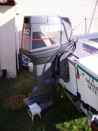

Je viens de remplacer mon vieil 50 Evinrude par un "plus récent" Yam 60 FETOL de 2001 et j'en suis ravi car il fonctionne parfaitement !!!!!! sauf que parallèlement.....il a un problème que je crois... assez sérieux !
Il a une fuite de gaz d'échappement et d'eau de refroidissement qui sortent par le dessous de la tête motrice, au niveau du pivot moteur ?
Ceci ne se produit que lorsque le bateau est à l'eau et lors du démarrage à froid! Une grosse fumée blanche s'échappe et un flot assez abondant s'écoule du carter sec ??? Lorsque le moteur est chaud, ça ne fume plus et il ne tombe plus que... quelques gouttes à peine !
Quand je rince le moteur avec "les oreilles" après une sortie, il n'y a aucune fuite ! Je ne comprends pas ce phénomène puisque ce moteur marche bien, autant au ralenti qu'a 4500 t/m. Je n'ose pas le monter à 5500, j'ai trop peur de faire péter quelque chose !
Pourriez-vous SVP m'en expliquer les raisons ? Je vous en remercie d'avance !

Verifiez si les bonlons de fixation du bloc moteur ne se sont pas desserés.sinon cela peut provenir du joint qui se situe en dessous du bloc moteur( si je comprends bien c'est là que se trouve la fuite)
Le 31 août, 2009 - 14:06
a mon avis je pense comme smail h
en fait quand le moteur est chand ,le metal s'est dilaté et diminue la fuite, quand le moteur est froid la contaction du metal crée un espace et l'eau coule
que faire revisser les vis sur le fut et si ça coule toujours
changer le joint.
les vis a serrer sont sous le carter inferieur il doit y avoir 4 boulons qui le fixe au fond du capot moteur

Je sens, dans vos propos, que vous êtes très hésitant quant au démontage du moteur et ne connaissant pas votre dextérité à manier les clés et les tournevis,j'hésite à vous y encourager.Toutefois si vous voulez vous y mettre, voilà quelques indications de départ:
Pour acceder aux boulons qui retiennent la tête motrice vous devez d'abord retirer le tablier qui se trouve en dessous du cache du bas;pour cela vous avez 4 boulons de 10 à dévisser de l'interieur et le tablier tombera en deux parties .(verifiez alors le serrage des boulons en question( boulons de 12).
Si vous devez "faire tomber" la tête motrice songez d'abord à retirer tout ce qui peut vous gêner lorsque vous allez la déposer : cables de commande ,tuyau d"essence,starter manuel, fils éléctriques...

Pour changer le joint, c'est tres simple meme si tu dois enlever la tete motrice, la seule précaution a prendre, c'est de ne pas coincer le joint coutchouc d'étancheité de la bassine entre la tete et le fut sur la partie avant du moteur, c'est un classique.
