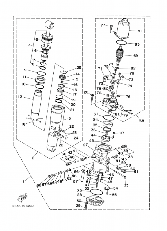

    Le 24 novembre, 2011 - 21:26
    ci joint images trim
    les joints 5 _6_7 _8_9_10  peuvent se commander a part
    bien reperer le model avant commande

    Le 25 novembre, 2011 - 18:12
    ci joint procedure demontage trim
    faire le demontage dans un endroit propre et sans poussiere
