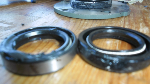

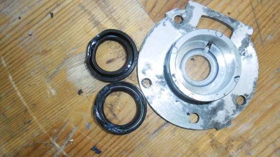

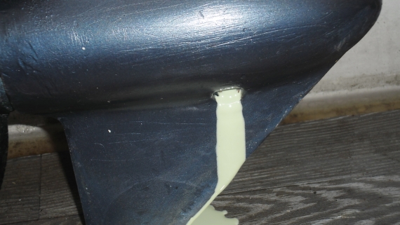

après réparation de ma culasse et du nettoyage, de mon moteur,je mes mon moteur dans un grand bac a eau et le fait tournée pour voir si la pissette ce fait correctement,tous ce passe bien,une fois sortie de l'eau je jete un œil a mon huile d'embase et la surprise plus d'huile que de la mayo voir photos je démonte mon embase et je démonte la platine du haut de corps ou il y a la turbine
quelqu'un peut m'indiquer le nom exacte de ce joint qui est sur la photos je ne c'est pas si c'est un joint spy ou autre voir photos merci a tous

    Le 23 juillet, 2012 - 19:31
    Oui c'est bien un joint spy.
    Il y en a deux et je crois qu'ils se montent inversés.

    Merci Jean Michel pour le partage de tes expériences sur ce moteur 30AM. J'ai exactement le même et je rencontre un peu les mêmes petites galères (je vais peut être devoir m'attaquer à la culasse car mon moteur crachouille plus qu'il ne pisse).
    Pour en revenir à ton souci de mayo dans l'embase, il y a plusieurs sujets sur le forum. Il me semble qu'il y a des joints spy en dessous de la turbine (ceux de ta photo) mais également derrière l'axe de l'hélice (derrière le "diabolo").
    Bon courage.
