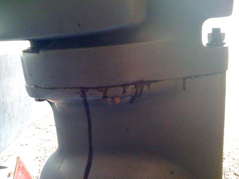

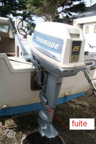

bon .... je viens de m'apercevoir que j'avais une legere fuite sur l'embase de mon EVINRUDE 25CV 2tps de 1984.... elle ce situe juste à la liaison de l'embase au reste du moteur...comme si elle était désserer pourtant bien vérifier le serrage et pas de soucis....y a t il un joint ici ? peut etre HS ? si il y en a pas puis je démonté et en faire un a la pate a joint ?

    voir sur photo

    Je trouve la fuite un peu haute. Ta vis de purge est à quel niveau?

    bonne questions pour le vis de purge je regarde ca des demain mais je crois qu elle est au dessus.... sinon pour mieux m'expliquer la fuite est juste au niveau de la jonction fût et "morceau" d'embase de l'arbre long supérieur il y a comme une trace de marteau comme ci on avait taper pour déboiter....et c la que la fuite apparait...

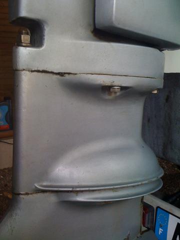

    EFFECTIVEMENT apres zavoir regarder la purge d'huile d'embase est bien plus basse mais c tout de même de l'huile plutot marron mais dans tout les cas qui ne devrai pas sortir pas la ! donc mon probleme est toujours le même !
     voici qqes photo pris avec fuite apparent, pour le melange il est fait trop gras a 3% mais je vien d'acheter ce moteur pas encore servit juste monter sur le tableu arriere il tourne impeccable mais cette fuite est apparu...
