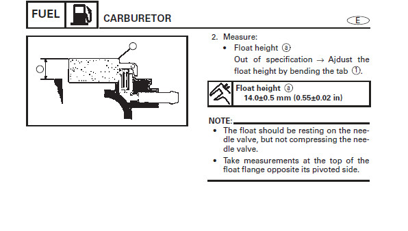

    sur les carburateurs  il y a des joints toriques
    nettoyage ,soufflage
    puis faite un réglage de l ouverture du pointeau
    je pense 14.5 mm
    je vous mets des docs pour un moteur de 1999
    bon courage

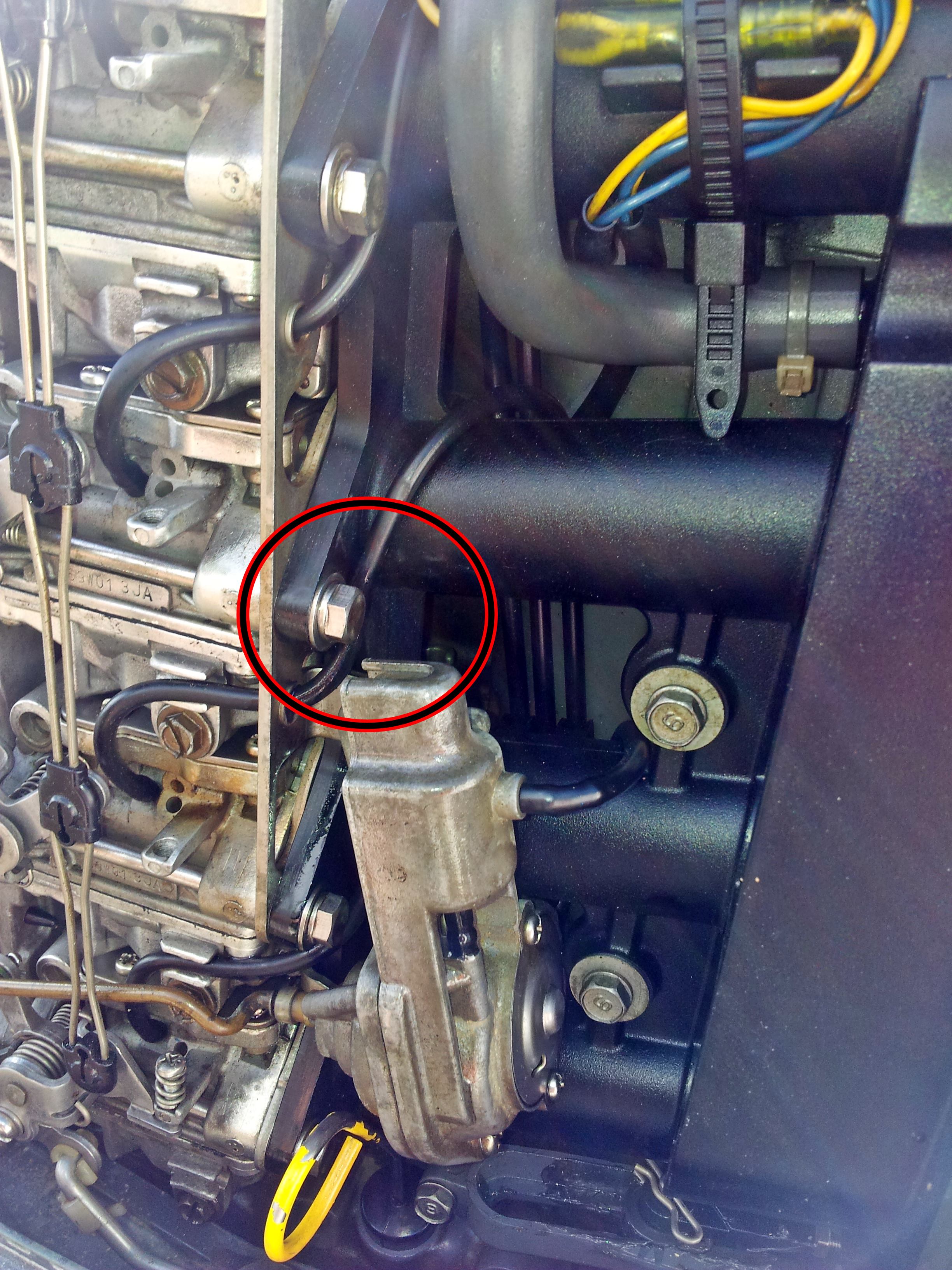

    Ca y est mon premier démontage/nettoyage de carbu est fait. Rien d'alarmant à part qu'une vis sur des des carbu était complètement dévissée. A celà on ajoute une pate à joint dégueulasse...
    Sinon juste le carbu qui reçoit l'essence en prmeier était un peu sale.
    Sameid remontage de la rampe et essais!!

    Ca y est après un remontage de la rampe de carbu. le moteur à bien démaré et tourne rond!
    Je ferai d'autre essais dès que le temps le permettra.
