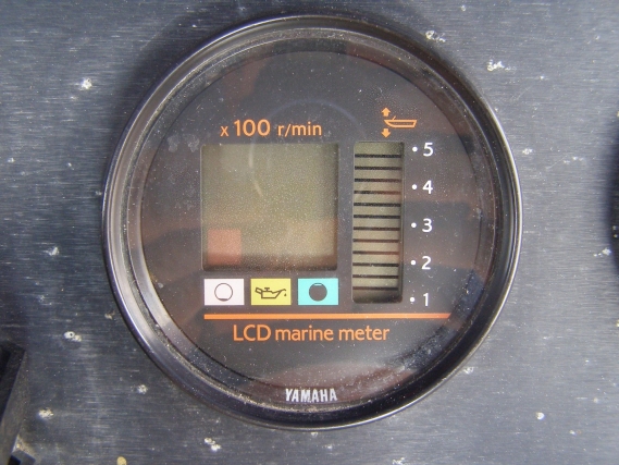

bonjour ,j'aimerai savoir comment fonctionne ce compte tour ,c'est à dire à quoi correspond chaque voyant ,quand est ce qu'ils s'allument et à quoi correspondent les fleches qui s'affichent quand on met le contact.on peut voir sur la photo que le voyant de niveau mini d'huile reste allumé en permanence alors que le niveau d'huile est au maxi(dans le petit réservoir du moteur ). si quelqu'un avait une notice ce serait super . merci

    Pour les voyants voir cette doc  utilisateur page  23 de la doc
    meme cadran sur plusieurs puissance de Yam
    https://cdn.yamaha-motor.eu/owner-manuals/Outboard%20Engines/U6N675F0.PDF
    Attention sur ces moteurs il y a 2 reservoirs d'huile
    Le principal qui rempli le 2eme = un gros dans un coffre du bateau qui est parfois supprimé si manque de place   ou probleme,
    et le 2eme sous le capot moteur.
