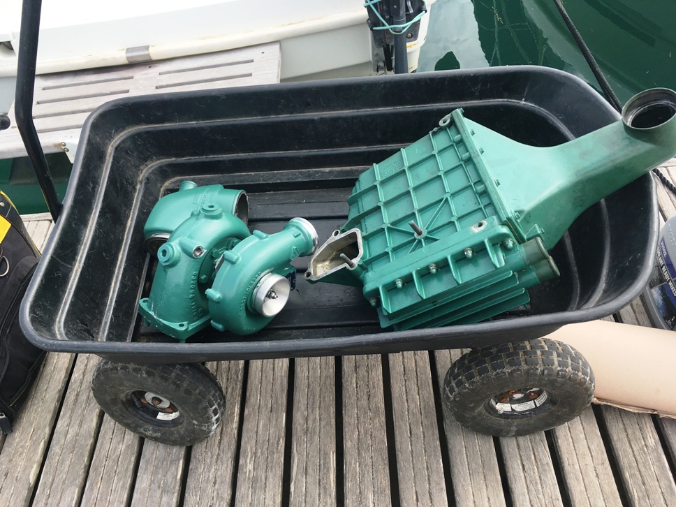

Bonjour, j'aimerais remplacer le coude d'echappement sur le KAD32 de mon Flyer 701, pouvez vous me confirmer que cette opération peut être réalisée à flot. (pas de risque de retour d'eau)
Je veux aussi remplacer la pompe à eau de mer, en est il de même?
Merci d'avance pour vos lumières

    Nous avons changé l'an passé le turbo et le collecteur d'échappement à flot à la marina de Gouvia sur l'ile de Corfou.
    Enfin, quand je dis "nous", ce sont les mécanos.
    Mais c'est faisable !

    Merci pour ton retour, j'ai commandé la pièce, je m'y attèle fin octobre. Je ferais dans le même temps la turbine de pompe à eau de mer.
  • Doud
    Doud
    Inscription : 01/03/2019
    Le 12 janvier, 2024 - 11:06
    Je reviens suite à mon sujet, j'ai bien remplacé le turbo à flot, aucun soucis particulier, si ce n'es la place.
    Résultat hyper satisfaisant depuis, le caractère à changé, plus aucun trous à l'accéleration, un régale.
