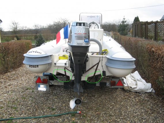

Bonjour a tous, de retour après une longue absence suite a une overdose de forums bateau j'ai besoin de vos avis éclairés. FLAPS OU HYDROFOILS???? Mon Gommonautica est motorisé avec un 90 tldi mais quand je le charge avec 2 personnes + le plein de carburant 80 litres + réservoir d'eau 60 litres + le matos de pêche et sécu je suis proche des 750kg donc j'ai quelques difficultés pour déjauger rapidement et a vitesse moyenne. A deux dans le bateaux par mer calme avec un ensemble en ordre de marche je prends 40Nds il reste déjaugé mais limite stable de l'arrière et je ne vous dit pas quand je suis seul a bord avec la marée dans le dos. Sur la vu arrière du bateau vous pourrez voir la forme de la carène très typique de chez gommonautica. Est ce possible de poser des flaps? Merci de vos retour Avis aux amateurs pour une sortie Samedi sur Fécamp ou Dieppe

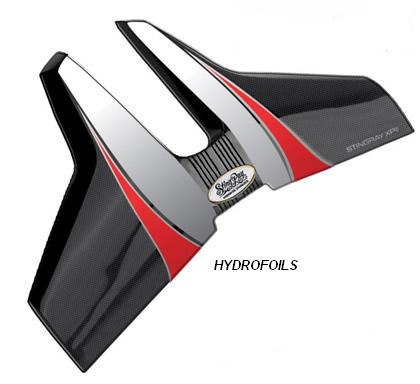

    à mon humble avis, si tu as des problèmes pour déjauger, le mieux est de commencer par  rajouter des hydrofoïls, il en existe de la même marque que celle sur ta photo qui ne nécessite pas de perçage de l'embase (modèle SR XR III si je ne m'abuse). je te déconseille par expérience malheureuse la marque 1 er prix lazila*.
    si en plus du déjaugeage, tu rencontre aussi des problèmes de gîte, les flaps à réglage indépendant seront certainement plus adaptés quoique dans certains  cas "simples" l'hydrofoïl puisse suffire.
    en conclusion le flap est beaucoup + efficace mais aussi beaucoup plus cher (du style rapport de 10 au niveau du prix), il faut donc adapter la solution au besoin.

    C'est pas le prix de flaps qui m'arrête mais le fait que la forme de ma carène est très particulière comme entouré sur la photo. Comment les monter.
    Le 27 avril, 2011 - 22:54
    tu peux justement les monter aux endroits cerclés de vert
    Il faut cependant savoir que du fait de leur inclinaison ( qui suivra le "v " prononcé de la coque , leur efficacité sera moindre que s' ils etaient positionnées plus horizontalement  ( avec une coque moins en " V "  ) .
    Cela dit,  tu attenueras l' inefficacité relative induite par cette position inclinée en augmentant la surface des "pelles" ( les ailerons des flaps ) qui "appuieront" sur l' eau pour corriger les angles de gite ou limiter le cabré .

    +1 avec les explications de ski wake en prenant soin de prendre des pelles qui ne limitent pas le débattement du moteur.
    mais sans vouloir paraître insistant des hydrofoïls devraient également convenir.

    Les flaps réglables sont effectivement la solution la plus efficace. Nous conseillons aujourd'hui plutôt la marque Lenco.
    Mais, nous avons d'excellents retours sur les hydrofoils de la part des utilisateurs. Nous avons même été étonné des commentaires de nos clients très satisfait du produit. Par contre il faut percer la plaque anticavitation......
    Dans votre cas, je tenterai sans doute cette solution dans un premier temps.

    Par cette belle journée ensoleillée, j'ai monté l'hydrofoils, un voltemètre ainsi que le remplacement de mon émméteur de carburant.
     Y a pu qu'a attendre la sortie de samedi pour tester l'efficacité des foils.
