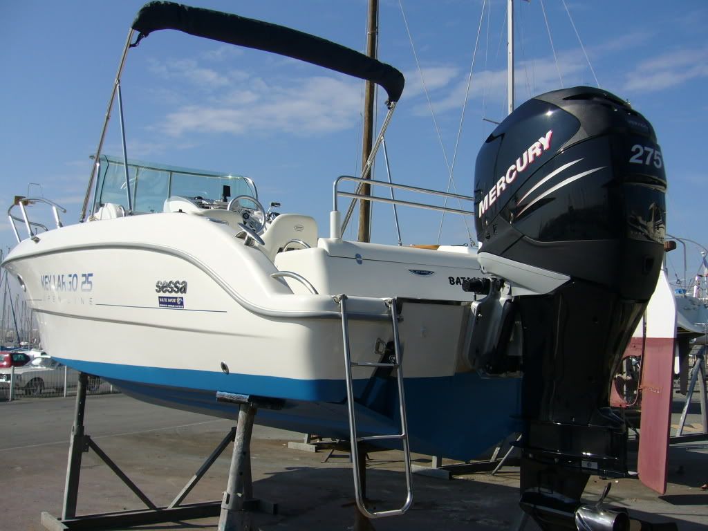

Voici des photos où l'on aperçoit mes flaps
Et ici une vidéo en action : (je n'ai pas su importer le lecteur à l'écran, il faut cliquer sur le lien
[video:http://www.dailymotion.com/video/x8jyzi_usage-des-flaps_tech?start=4]
Une précision pour cette vidéo, on avait des vagues de 1M20 rapprochées et un vent vraiment gênant, c'est la raison pour laquelle le pare brise est trempé et c'est dans ces cas là que l'on peut jouer sur l'assiette du bateau pour ne pas se faire tremper. Prenez le marche pied sur le balcon avant et la ligne d'horizon comme repères.

en tout cas, joli bateau et joli moteur...
Le 26 avril, 2010 - 23:08
je crois reconnaitre ce magasin du bassin...ou le ws est expose...

Merci pour cette video bataclo, c'est impressionnant les changements d'assiette que procurent les flaps.
Le 27 avril, 2010 - 19:30
Un grand merci à BATACLO pour les photos qui sont très explicites.
Le 27 avril, 2010 - 19:41
Merci les amis !
