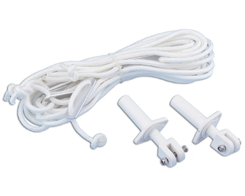

j'ai acheté un bimini pour mon rio 400 et je me demande avec quoi fixer celui ci ?
faut-il des vis dans la coque ou des boulons ?
exist-il des vis spéciales ?

    J'avais fixé mon bimini avec des coliers ouvrants sur les mains courantes (aucun trou) Sinon, deux trous de 5mm avec boulons inox A4 et rondelles larges dessous
