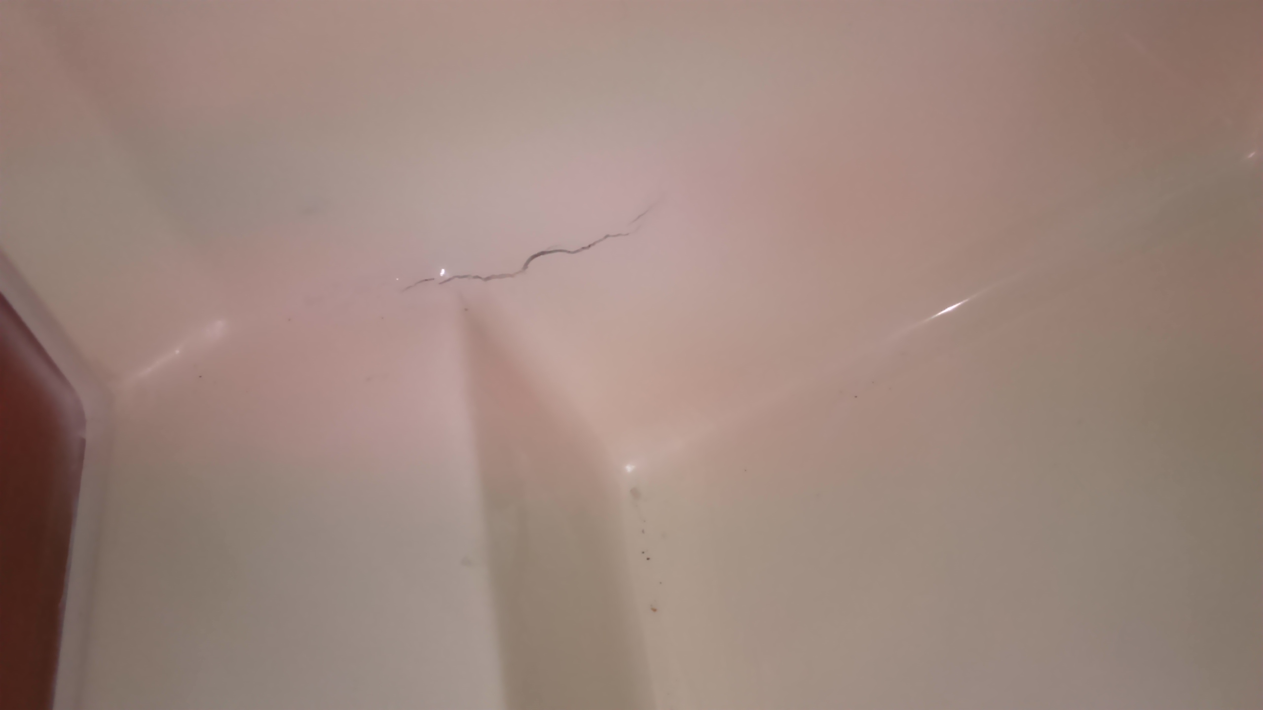

    Bonjour à tous.
    J'arrive sur ce forum en juillet 2015. Y a-t-il un denouement à ces problèmes?
    Je viens d'acheter un MF 725 Legend, fin du numero j809, beau bateau, très propre à peine 300heures.
    Nous remarquons des fissures modérées, 12 cm de long, dans le contre moulage en bas de la porte des toilettes, dans le coffre bâbord et en quelques points sur une même ligne vers l'arrière.
    Nous mandatons un expert avant achat, celui-ci nous rassure en nous expliquant que la coque extérieure plus rigide et sans anomalie a pu provoquer ces fissures sur le contre moulage moins solide et qu'il s'agit surtout d'aspect, que le chantier doit effectuer les répations sur le contre moulage.
    Nous donnons donc suite pour l'achat, le bateau est parfaitement remis à niveau mais moins de 15 heures de navigation plus tard les fissures reparaissent...
    J'attends la reponse du chantier pour reprendre contact avec l'expert.
