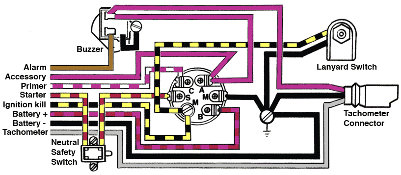

Bonjour la communauté,
J'ai récupéré un moteur Mercury 90cv 4 temps avec sa commande.
J'ai réussi à identifier tous les fils sauf le "marron" plus court que le autres... Je ne sais pas à quoi il peut servir (?)
Si vous avez une idée, un grand merci pour votre aide :-)

    Le 7 mars, 2026 - 19:13
    ci joint couleurs fils de la poignée
