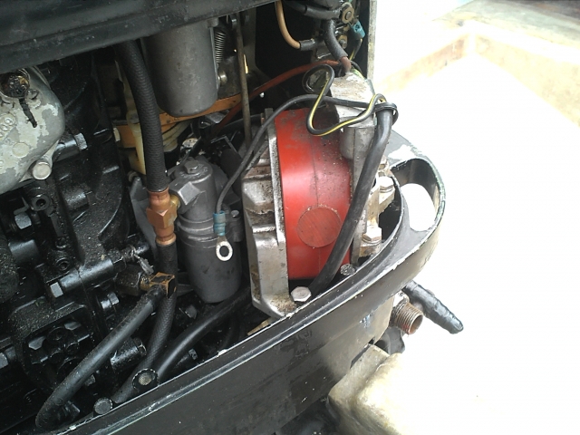

Bonjour , me revoici apres un long hiver ;) avec l arrivée des beaux jour , je me suis remis a construire mon bateau et a reparer le moteur que j avais demonter pendant l hiver . tout c bien passé , sauf une chose : plus moyen de retrouver ou se connecte un fil (celui qui est demonter sur la photo (cable de couleur noir et cosse bleue) c un cable qui va directement a la commande de vitesse a tableau de bord , a mon avis , c le coupe circuit? qu en pensez vous ? si jamais vous savez ou je dois le connecter n hesitez surtout pas a me faire part de votre avis ;) d avance je vous remercie . laurent. ps je posterai bientot les derniere photo du bateau ;)

Dans "couleurs primaires pour moteur de bateau Mercury Mariner nous avons :
COULEUR FIL
BLACK .................GROUND
Donc la masse,mais on ne parle pas de la couleur de la cosse,alors pour vérfier sans frais avec l'OHMétre vous pouurez voir facilement si le fil est bien une masse.??

un tres grand merci oyster !! v tester ca ce soir ;)
Le 8 juillet, 2013 - 12:44
voila , j effectuer le test ce weekend , il demare :dd , un tres grand merci oyster ;)
