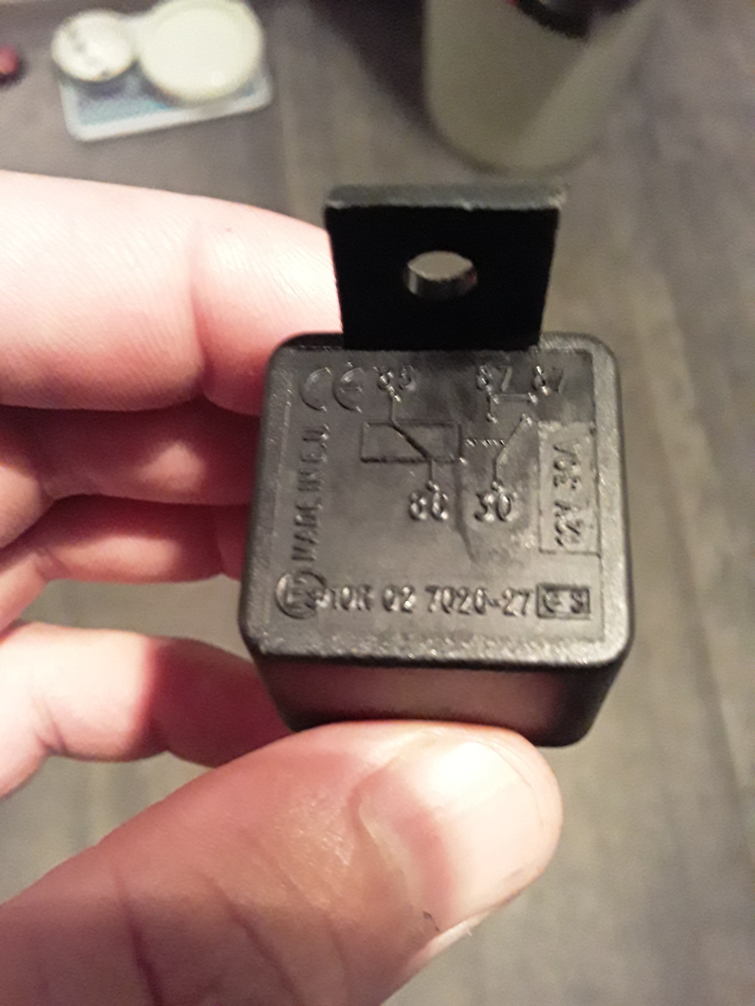

    voila le types de relais

    Ça ne fonctionnera pas , tes relais ne sont pas inverseur, seul le contact travail ( NO) est càblé en bornes 87 qui sont reliées.
    il te faut deux relais avec le contact NF câblé.

    jai aussi les meme relai en inversseur mais cela ne change rien..

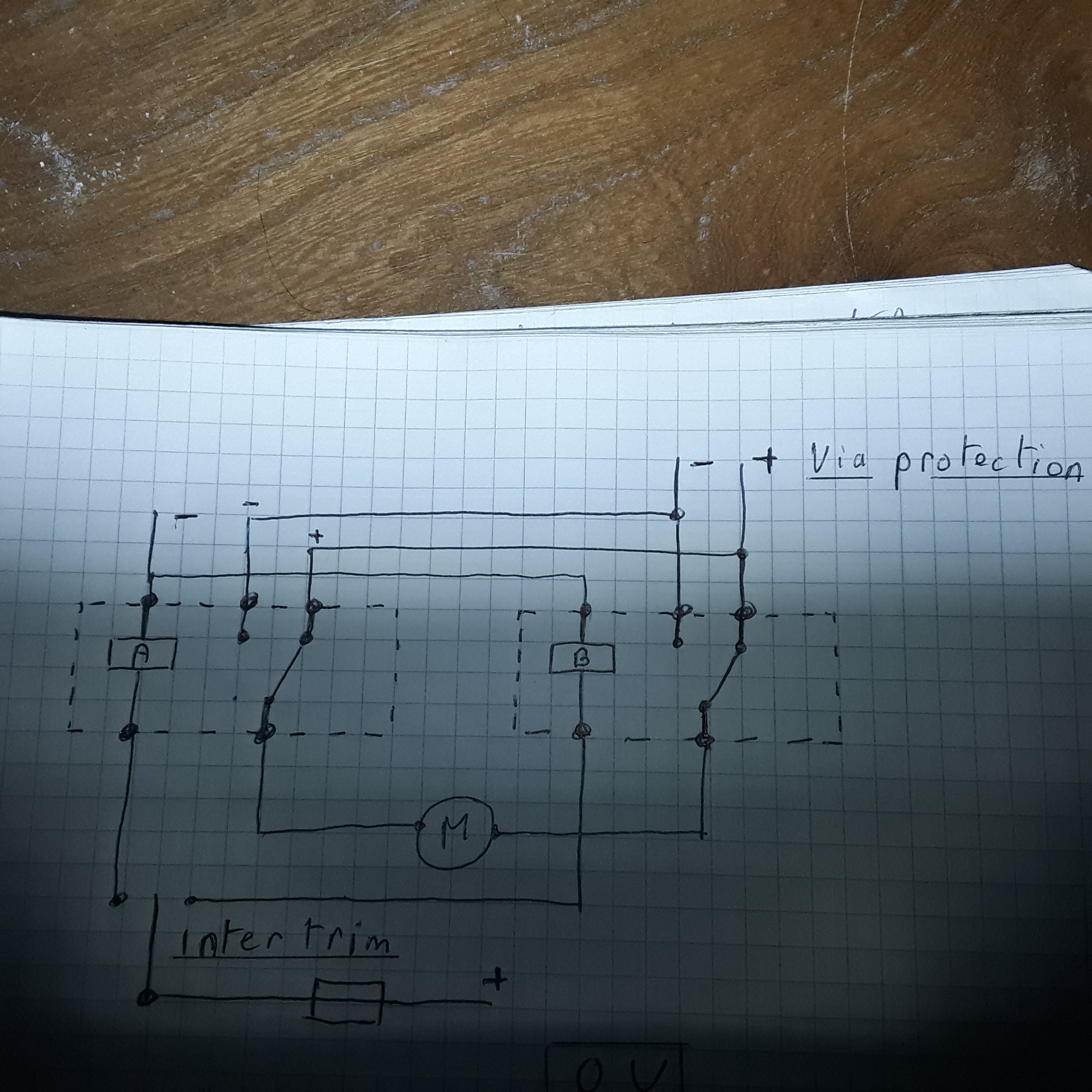

    à main levée.....

    C' est évident qu' un relais qui est donné pour 30 A comme sur la photo va souffrir .
    Surtout que si on l' autopsie ..... et que l' on voie la grosseur du contact on comprends .

    super merci beaucoup je vai peut etres finir par y arriver a force...
    par rapport a mon schéma les numeros coorrespondrais avec lesquels sur ton schema..
    merci d avance

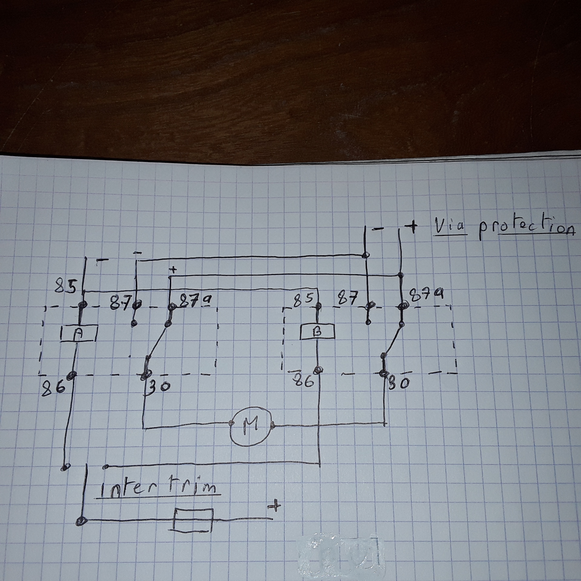

    Le 24 janvier, 2019 - 12:24

     Avec le brochage.

    Le 25 janvier, 2019 - 19:43

    Un grand grand merci...
    Après une semaine d'essais non concluant..en ecoutant de mauvaise infos à doite à gauche..
    Heureusement que j'ai eu les tiennes.. je deseperais et j'allais faire venir un mecano.
    je suis pourtant pas trop maladroit avec mes mains mais la je sechais vraiment.
