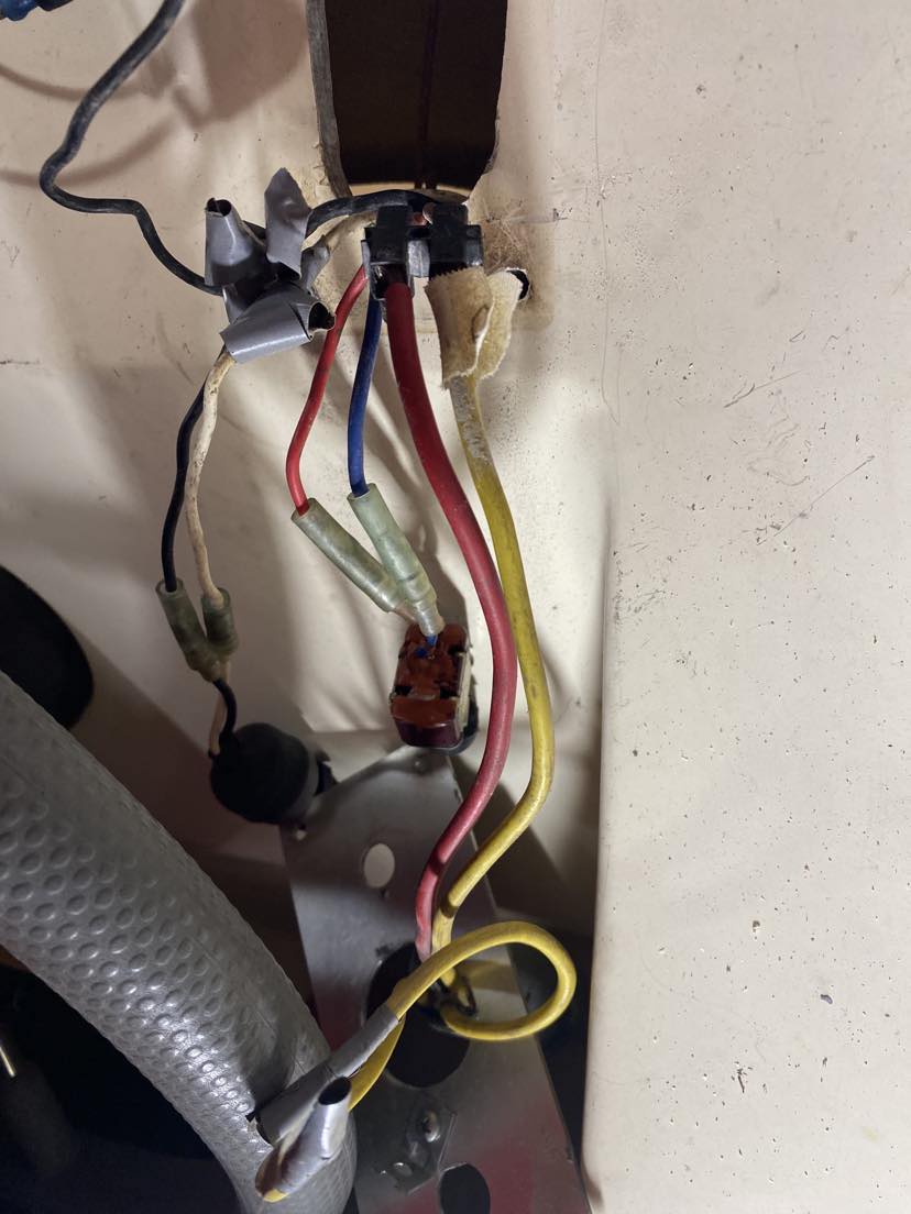

bonjour , j'ai acheté une yamaha f55 de 1983 , l'ancien proprio a sectionné et relié les fils du faisceau , j'aimerai savoir ou se branche le fil jaune vue sur le moteur ?
et les couleurs du faisceau se branche ou ??

    Evitez le F pour votre moteur
    couleurs des fils en partant de la poignée si celle ci est Yamaha
    Jaune +12 V après contact
    Noir masse
    Vert sender compte tour
    Rouge + 12V continu

    J oubliais le bleu va vers l'éclairage cadran
    Sur votre image il est branché sur un fil rouge via un interrupteur normalement + continu
    je déconseille les dominos en marine (corrosion)
    je pense que l'éclairage des cadrans devrais se faire avec le + après contact (jaune)
