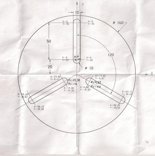

    ci joint plan pour fabrication arrache
    Le 17 février, 2014 - 09:15
    Alors là ..................!!!!!!!  Respect !!
    Le 17 février, 2014 - 11:55
    j allais oublier la visserie est au pas U S sur votre moteur
    et il manque sur limage le taraudage central je pense en 14mm

    Oui c'est ce plan que j'avais vue! Merci mjacques. Je vais m'en occupé dans la semaine et je vous tiens au courant je joindrais des pressions sur taraudage et des photos de l'outil une fois terminé. Salutations

    j ai fabriqué un arrache et sa a bien marché mais il ne faut pas oublier de mettre des vis en inox ,en acier elle cassent

    bonjour, comment avez vous fais pour trouver la dimension la trois vis du volant?

    Voila l'arrache une fois fini fais par une entreprise de mécanique de précision avec une chute. J'ais modifier le diamètre de 160 à 80, un taraudage centrale de 18 pas fin et les 3 vis UNF 5/16X24 filets au pouce
