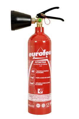

Comme j'ai un peu de temps en ce moment, je "check" mon Flyer 701.
Les extincteurs à poudre d'origine reliés à la cale moteur par des tuyaux ayant une sale tronche, je veux les remplacer. L'idéal serait par du halon. J'ai déjà expérimenté sur des voitures de course, il n'y a pas mieux! Mais ça coûte la peau des fesses et je crois même que c'est maintenant interdit.
Je me tourne donc vers le CO2.
Qui a déjà utilisé des extincteurs au CO2?
Qui a des retours d'expérience?
Je me demande si c'est vraiment bien pour des feux de cales moteur, en général d'origine électrique ou hydrocarbure...
Qu'en pensez-vous?

    Le halon est bien interdit depuis pas mal d'années maintenant (convention de Montréal)
    il a été remplacé par le CO2; sur les installations fixes professionnelles c'est très efficace! puisque idéal pour les feux d'hydrocarbures (classe B) ou d'origine electrique
     Mais une installation fixe coûte assez cher, pourquoi ne pas passer sur des modèles portatifs? ;)

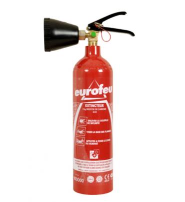

    Salut Yvan!
    Comme il n'y avait pas un chat au bureau, pas même ma secrétaire (que fiche-t-elle?) je suis parti au dépôt Eurofeu à Chartres, pas très loin, de chez moi.
    J'ai été reçu comme un emir du Qatar même si je n'ai acheté que DEUX extincteurs CO2 de 2 kg... En prime, le commercial m'a changé les goupilles de côté (elles auraient été côté cloison dans le bateau, donc condamnées!) et m'a filé la connectique et le tuyau diamètre intérieur 12 mm pour asperger la cale moteur en cas d'alerte rouge!
    J'ai acheté 2 supports d'exctincteurs en alu pour voiture de course chez GT2I qui vont comme papa dans maman...
    Voila, je suis paré!

    Bon, bein, pour une fois je m'incline... (2x 2kg CO2 : :super:)
    J'ai remplaçé les 2 miens par 1 seul 2kg à poudre (c'est tout ce que j'ai trouvé chez les "shipchandler") + 1kg dans la cabine.
