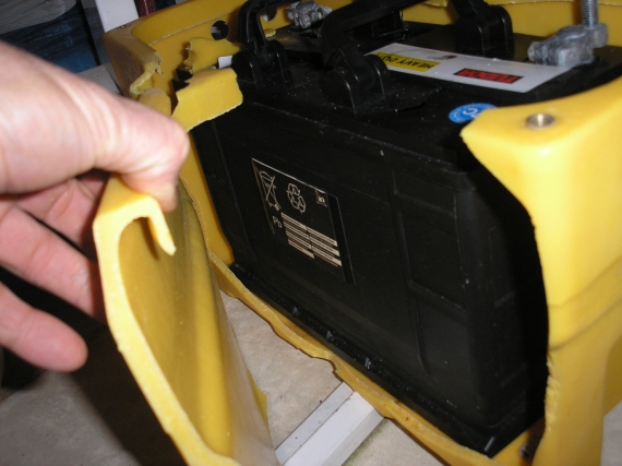

Sur mon bateau ma batterie vient d'exploser avec désintégration du bac et projection d'acide dans la cale ainsi qu'une bonne secousse.
J'étais en navigation au alentour de 20 ,25 noeuds depuis une dizaine de minutes avec une mer calme.
La batterie était une Tudor 110AH 720A de type marine vieille de 3 ans.Le moteur est un suzuki 115cv 4 temps.
D'ou cela peut il venir : secousses? charge trop importante?(régulateur défectueux)
Je ne regardais pas ma tension au moment de l'explosion.
Je vais remettre une nouvelle batterie ,mais quoi mettre : la méme ? renforçée au niveau des plaques? au gel?
Et surtout quoi vérifier mis à part la tension de sortie de mon alternateur et le courant de charge?

    Quand je vois la photo de Pommerol, je suis inquié car je possede le meme moteur, la meme batterie (meme marque) et le meme bac.
    As tu installé une nouvelle batterie ?
    As tu controlé la tension de ton alternateur ?
    Ton tuyau de mise a l'air libre du bac n'est il pas bouché ?

    Pour jacques 0262 ,nous avons effectivement le même équipement pour la remorque le moteur mais pour moi le bateau est un jeanneau.
    Pour la batterie j'ai commandé une 100 AH de type AGM ,je vais l'installer la semaine prochaine et certainement faire un tour jeudi la météo annonce une journée calme.
    J'ai également commandé un bac et surtout un voltmetre à aiguille que je vais encastré bien en vu entre le trim et le compte tours.
    Avant, des que j'aurais remis la batterie je vais faire tourner le moteur et surveiller la tension car je n'ai pour le moment pas d'autres explications qu'une monté en tension donc une charge anormal de la batterie qui aurait provoquer l'explosion .
    Pour la batterie ,ce n'est pas un manque d'eau car l'élement éclaté c'est vidé dans la cale et depuis le trou sur le dessus je vois le niveau au dessus des plaques.
    De plus à chaque hivernage je dépose la batterie et elle est maintenue en charge de temps en temps.
    Si tu le souhaite passe moi ton @mail en MP je t'enverrais d'autre photos ou l'on voit vraiment que l'explosion c'est produite en interne (trou au milieu sur le dessus ,coté completement ouvert).
    Le plus inquiétant est qu'il y a une centaine de litres d'essence à 50 cm de la batterie........

    J'ai 15V en permanence sur la batterie en navigation ,la derniere personne qui a eu le probléme a 14,8V .
    Jeanneau doit se raprocher de Suzuki mais on attends la réponse.
    Pour BENOIT : En effet les N° de série des moteurs voir des bateaux se suivent donc les batteries ,je n'ai pas de N° mais elles aussi doivent se suivres.
  • JUSTIN
    JUSTIN
    Inscription : 10/11/2008
    Messages : 85
    Le 17 août, 2010 - 19:05
    Pour pomerols2,
    j'ai la même marque de batterie mais sur un EVINRUDE ma tension de charge est 13.8 volts maxi.
    Ta charge me semble haute en voltage.
    Pour info j'ai calé la batterie dans le bac pour quelle ne puisse pas bouger en latérale, et hauteur. Si la batterie bouge c'est certainement un cause possible de mise en court circuit des éléments.
  • pomerols2
    pomerols2
    Inscription : 25/05/2008
    Le 17 août, 2010 - 21:19
    Je suis convaincu que ma tension est trop haute au moins d'un volt mais le probléme c'est que le régulateur n'est pas réglable tout est moulé dans de la matiere et puis de la à dire que le probléme vient uniquement de la ,ce n'est pas évident car même si la batterie chauffe car elle a trop de tension à ses bornes elle ne devrait peut être pas exploser mais mourir prématurement.Ensuite le bac monté par Jeanneau n'est pas ventilé ,il a juste une mise à l'air libre par un tuyau donc du gaz peut s'accumulé et boum.
    Jusqu"à présent tout c'est pas trop mal passé mais sur ce type de bateau la batterie est à 30cm du réservoir j'espére qu'un accident ne va pas se produire avec des conséquences dramatiques.
    Aujourd'hui notre fournisseur de l'ensemble bateau, moteur et batterie est Jeanneau donc nous avons un soucis, nous nous adressons directement à eux.
    S'il y a danger ou doute je pense que par mesure de précautions ils devraient via les concessions prévenir leurs clients ,ils auraient vendu 2500 bateaux avec ce type de montage et pour le moment nous sommes cinq à avoir signalé l'explosion .
    Les constructeurs auto le font régulierement pour des problémes beaucoup moins graves.
    Aujourd'hui Jeanneau remplace la batterie et le bac par une batterie AGM Optima blue top et le bac jaune/noir petit modèle et contact Fulmen et Suzuki mais nous sommes au mois d'Aout.
