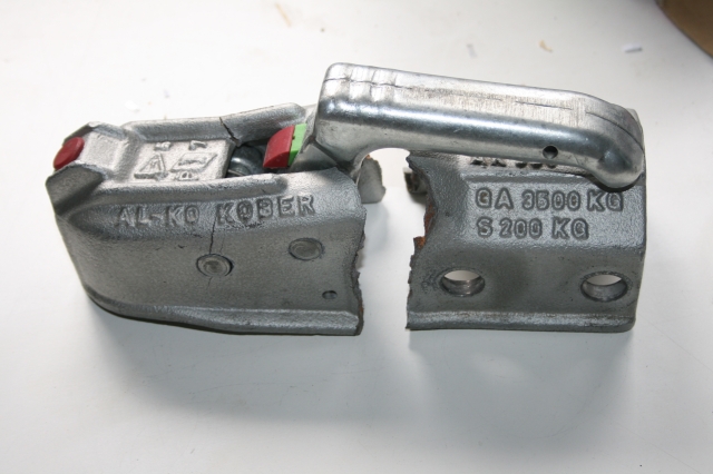

    cela n'est pas utile de prendre un expert qui va te couter, car si tu engages une procedure aupres des tribunaux ceci en feront nommé un, je suis en train de vivre ce calvaire depuis 13 mois avec une remorque de 3t500 neuve(pas de bateau)j'ai fais constater les defauts de fabrication par un expert (imagine j'ai fais 300km avec la remorque neuve derriere un 19t et il y a eu rupture d'attelage) et je suis passé devant les tribunaux la semaine derniere et ils ont nommé un expert alors que j'avais pris un expert agrée aupres des tribunaux donc j'ai payé pour rien le premier expert
    cordialement
    Le 28 janvier, 2010 - 00:00
    ça fait peur ta photo    !!!

    plutot oui! je vais aller vite verifier la miene....

    effectivement elegant, ta rupture est plutot étonnante et ls consèquences peuvent etre catastrophique.

    pour etre valable une expertise doit etre contradictoire avec ton vendeur et le constructeur.
    je l'avais fait avec l'expert de l'assurance du constructeur de la remorque et le tribunal a tout de meme nommé un expert (j'ai RDV le 5 fevrier) et la bataille dur depuis janvier 2009, j'ai avocat et tout le tointoin ????? alors imagine si c'est une assurance qui s'en occupe dans 10 ans son probleme ne sera pas reglé, la seule solution qu'il a a mon avis "est un depot de plainte aupres du vendeur pour vice caché" ce sera je pense la maniére la plus rapide d'aboutir
    pour en revenir a ma remorque c'est une trois essieux et la rupture d'attelage c'est passé 500 metres aprés une sortie d'ecole a auxerre "ce con de constructeur aurait pu bousiller ma vie si celle ci aurait tué un gamin" le probleme c'est qu'il a installé l'attelage sur le 19 T et qu'il n'a pas verifié le rayon de braquage et a chaque rond point la tete forcé sur les tampons de quai "resultat lyon auxerre et boum" et par chance j'ai pu avec le camion coincer la remorque contre une cloture
    "par chance que j'ai pris un pro des constructions de remorques et non pas le serrurier du coin"
    j'ai aussi une double essieux barboot que je tir avec un vito je roule a 150 km en allemagne et elle ne bouge pas il faut dire que c'est la ROLLS des remorques, je ne vous la mets pas en photo car il y a ma pub dessus
    c' est ce que je lui egalement conseillé
    elegant a écrit :
    ... la rupture d'attelage s'est passée 500 metres aprés une sortie d'ecole a auxerre "ce con de constructeur aurait pu bousiller ma vie si celle ci aurait tué un gamin" le probleme c'est qu'il a installé l'attelage sur le 19 T et qu'il n'a pas verifié le rayon de braquage et a chaque rond point la tete forcé sur les tampons de quai ....
    je comprend mieux l' "explosion" de ta tete d'attelage !
    tu m' etonnes que ça forcait dessus !!!
    Cela dit , meme si c'est ton revendeur / poseur d' attelage qui a merdé "grave" , j' ai quand meme l' impression que tu en as aussi une petite part de responsabilité puisque c' est toi qui conduisait et que tu aurais du verifier ce point ...

    le cable de securité serrant les freins n' a pas fonctionné  ?
    NON la remorque est tellement grosse "avec un timon reglable" que le cable de frein fonctionne en ligne droite mais pas en virage" j'ai fait la demonstration devant les "experts" car d'apres le constructeur c'etait impossible et il a bien du admettre et sur beaucoup de remorques c'est le cas, car tirez le cable en biais et vous verrez que le frein ne peut s'enclencher
    j'avoue etre tres " circonspect " sur le rôle de ce cable , et ce que tu nous ecris me conforte un peu plus dans ce ressenti ...
    NON la remorque est tellement grosse "avec un timon reglable" que le cable de frein fonctionne en ligne droite mais pas en virage" j'ai fais la demonstration devant les experts" car d'apres le constructeur c'etait impossible et il a bien du admettre et sur beaucoup de remorque c'est le cas car tiré le cable en biais et vous verrez que le frein ne peu s'enclencher
    quand a ma responsabilité??
    en aucun cas elle peut etre engagé moi je ne connais pas les angles exact obligatoire de braquage c'est comme si tu achete une voiture neuve et que ton rayon de braquage n'est pas conforme
    dans mon état d'esprit j'ai juste voulu dire qu'un serrurier du coin aurait pu faire cette erreur par méconnaissance mais pas un professionnel

    effectivement le systeme est fait s'il y a decrochage en ligne droite mais pas dans un angle prononcé car le cable tir en biais et tord la cremaillere

    Hier journée trés interressante 3 experts en remorque dont 1 nommé  par le tribunal 3 avocats le constructeur de la remorque et moi meme tous on convenu que le frein de secours par cable de n'importe  quelle type de remorque  fonctionne uniquement en ligne droite
    la reunion fut trés animé
