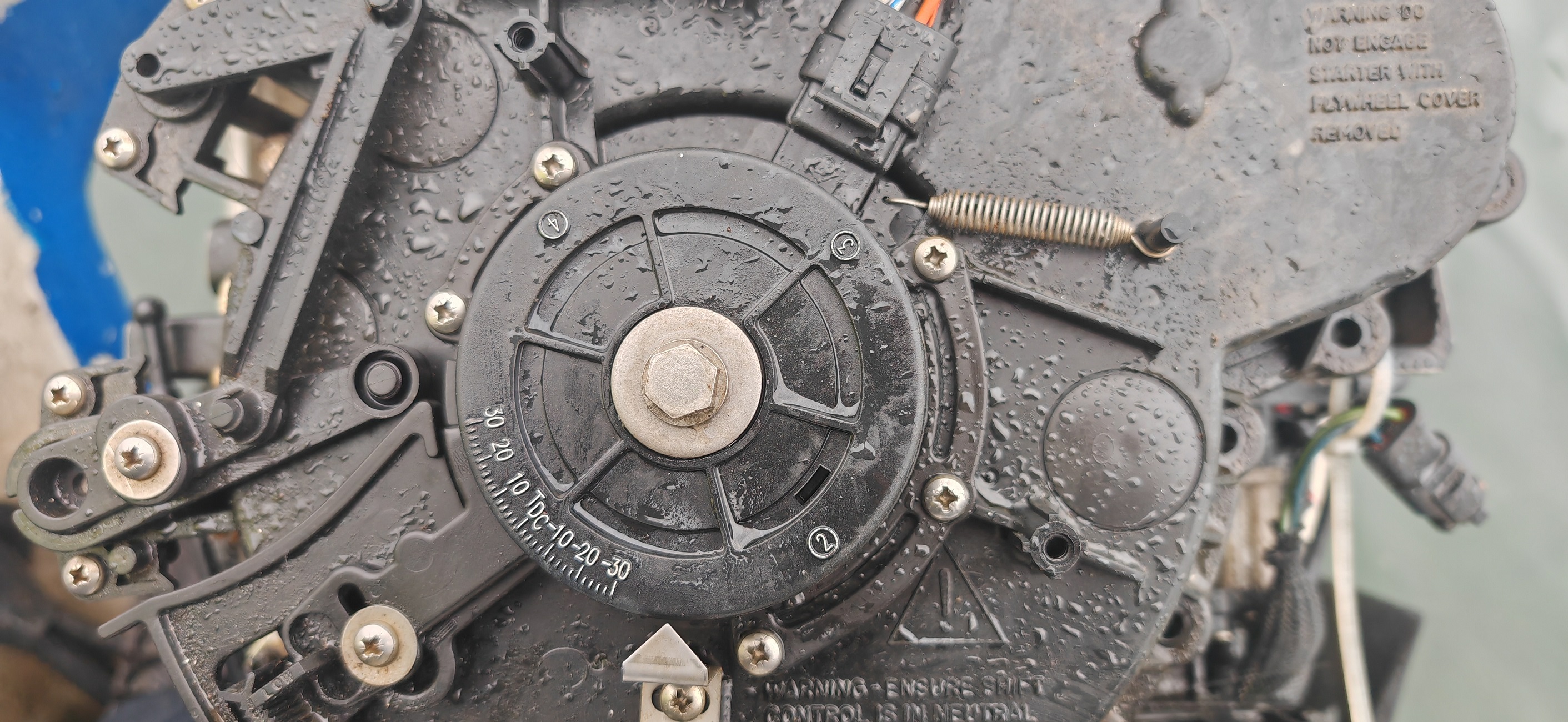

depuis hier le moteur ne veut plus demarrer
numéro : BE90SLECM
  • dimanche j'ai démarrer le moteur niquel après changement des 2 bobines + 4 fils (samedi)
  • après 5 minutes de chauffe légèrement accéléré le moteur s'est arreter : je pensais à l'essence mais il en reste 8litres
  • ensuite le moteur ne demarre plus et là le demarreur tourne mais le moteur ne tourne pas
  • j'ai démonter le demarreur et le couvercle pour acceder aux pignons d'entrainement du volant moteur, celui ci était grippé position basse
  • lors du demontage ras, le moteur tourne mais ne démarre pas
  • j'ai démonté 2 bougies en touchant la partie filetée à la masse : pas d'étincelle
  • l'essence arrive bien, les bougies sont noires donc trop d'huile (surement à cause du VRO)
  • aussi avant tout cela le capteur de tempé eau c'est mis en alarme, donc le mode SLOW c'est activé 3000RPM max => la sonde est débranchée il n'y a plus ce problème
tension batterie : >13V ; les cosses ont été nettoyées moteur également
soit c'est un problème de coupe circuit soit l'allumage est mort ou bobines
il n'y pas un réglage à faire ? puisque le capot en plastique comporte la roue d'encodage en plastique et le système d'accelération + avance à l'allumage ?

    il y avait 2 fils qui était abimés + ce souci à 3000 tours qui était finalement du au SLOW causé par le capteur température, de plus le moteur ne tournait que sur 3 cylindres du aux fils abimés il y a 2 mois
    => après inversion des bobines plus de problème
    les bobines était d'origine donc çà na pas fait de mal
    j'ai changé le neiman il y 2 mois car la sécurité ne marchait pas (homme à la mer)
    j'ai esseyé de démarrer au start pilote mais rien; sans allumage çà ne sert à rien d'en mettre dans tous les cas
    Avec le mélange dans l'essenceà 1%  le moteur fume bcp moins

    bon finalement j'avais oublié un fil du "kill switch" relié à la masse : bouton on/off
    je l'ai débranché du bouton à bacule, le moteur démarre mais je n'arrive plus à arreter le moteur avec la clef...
    le neiman marche bien
    toutes les masses sont ok
    c'est fou, le fil est noir avec une bande jaune je l'ai mis à la masse mais rien (coté manette des gaz)
    je suspecte un mauvaise connection entre le faisceau et le moteur, mais çà marchait bien avant
    donc c'est du à ce que j'ai touché
    autre chose qui n'a rien à voir : le piston coté babord celui du bas, quand je débranche l'anti parasite et que je le remet le moteur ne change pas de régime; pourtant les autres oui => il y a bien de l'allumage à cette bougie
    je vais changer les bougies de place pour voir

    Le 1 décembre, 2025 - 20:09
    Bon,
    finalement j'ai trouvé la panne pour l'arret du moteur
    j'ai débranché un connecteur qui sort du "power pack", et j'ai pas vu en le remettant, la broche du kill engine c'est tordue et ne faisait pas contact
    => problème réglé
    j'ai rémarque en enlevant la bougie il une "pate" grise  qui à coulé un peu du cylindre qui déconne; çà ressemble à de l'eau et de l'huile
    le moteur à environ 250h +30h (depuis achat), il à quand meme plus de 27ans
    pour la compression en effet il faut que je teste;
    j'ai fait une photo du cylindre qui marche avec un endoscope(celui au dessus de celui qui déconne):
    il est rayé normalement => j'ai pas pu voir mieux car la qualité est mauvaise
    l'échange de bougie n'a rien fait.
    =>soit le power pack n'envoie pas assez du jus (bizzare puisque étincelle)
    => soit compression mauvaise ou de l'eau qui passe
