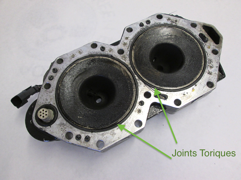

    Je vous conseille de déculasser afin de vérifier le circuit d'eau des culasses.
    Ces moteurs n'étant pas pourvu de joints de culasse, il suffit juste de remplacer les joints toriques- voir photo-
    ces joints portent la référence en origine 335523 ou pièces adaptables Sierra 18-7110
