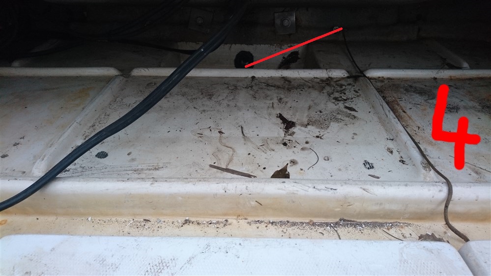

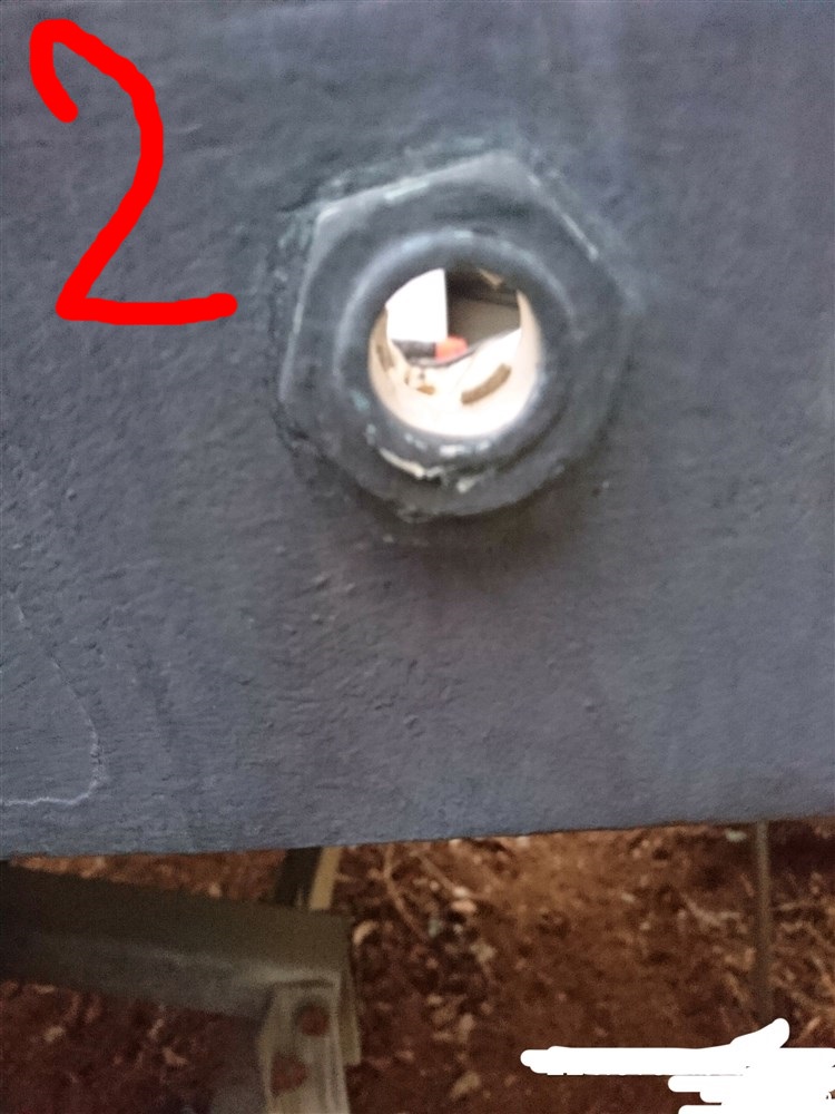

mon rio 450 cross prend l eau par les 2 bouchons arrieres ( voir photo 1 et 2)
on peut voir qu ils ont deja ete bricoles par un precedent proprietaire
d une facon ou d une autre je compte les boucher definitivement
oui mais voila si je souhaite rincer le bateau par ou faire partir l eau ?
on peut voir que la trappe de vidange a l arriere est precedee par un plancher plus haut qui empeche l eau de s evacuer a l arriere et tombe dans la grande trappe au milieu du bateau et y reste
peut etre la solution de la pompe de cale comme en photo 5
​je suis preneur de toutes les idees car les 2 vides vite sont en position ouverte des rempli vite
merci de votre aide

    Le 22 novembre, 2017 - 20:05
    personnelement j enlèverais les  2  vide vites
    percerez a l ancien emplacement pour y mettre des vide vites neufs donc plus bas
    par contre je ne vois pas à quoi sert la pompe électrique placée trop haut
    je pense plutot à l intérieur du bac comme ci dessous
    bon courage
    ok mais si je leve les 2 vides vite et que je les installent   en dessous a l emplacement d origine  je vais avoir un sacre trou a boucher
    avec quoi et comment le faire etanche
    de la resine polyester conviendrai t elle ?

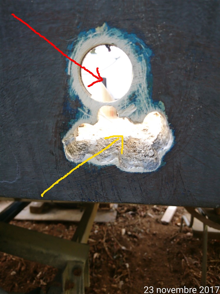

    Le 23 novembre, 2017 - 11:50
    voila je viens de retirer les 2 bouchons des 2 cotes
    fleche rouge ancien et fleche jaune nouveau
    ensuite j ai perce dans l ancienne reparation  et c est la que je mettrai les nouveaux bouchons
    dois je tout boucher avec la choucroute et repercer ou garder le trou et reboucher au dessus
    dois je mettre de la fibre de verre en plus de la choucroute et si oui comment ?

    Le 23 novembre, 2017 - 17:20
    fabiogolf13 a écrit :
    utiliser ces passe coque:
    https://www.fix-in.com/738-home_default/passe-coque-piece-de-fonderie-polie-inox-a4-aisi-316.jpg
    avec ces bouchons à levier:
    https://www.svb-marine.fr/fr/bouchon-de-nable-a-manoeuvre-rapide.html
     j ai pas trop confiance je prefere ceux qui se vissent avec un joint comme cela
    https://www.ebay.fr/itm/NABLE-RONDE-COMPLETE-PVC-NOIR-EXT-50-MM/18200369...
    surtout que je les ouvrirai pas tres souvent
    le modele que vous me montre est un peu long car la coque fait 1 cm de large

    merci de vos contributions mais plus precisemment
    1  dois je tout boucher avec la choucroute et repercer ou garder le trou et reboucher au dessus ?
    2  dois je mettre de la fibre de verre en plus de la choucroute et si oui comment ?
    3  les bouchons doivent etre a l interieur ou l exterieur du bateau ?
  • fabiogolf13
    fabiogolf13
    Inscription : 10/09/2016
    Messages : 11
    Le 24 novembre, 2017 - 14:24
    a mon avis
    1 faut repercer les trous d'origine et boucher les trous trop haut puis remettre les passe-coque comme à l origine pour que leur fonction et efficacité soit retablie.
    2 fibre de verre  pas obligatoire car la choucroute est composée de fibre de verre et mastic polyester
    3 les bouchons à levier sont à mettre à l intérieur
    je suis d avis de faire une finition au gelcoat sur le mastic fini pour rendre l aspect d origine
    Maritimement,
    Fabien
  • JABRON
    JABRON
    Inscription : 27/05/2011
    Messages : 17
    Le 24 novembre, 2017 - 15:36
    merci je vais faire cela
