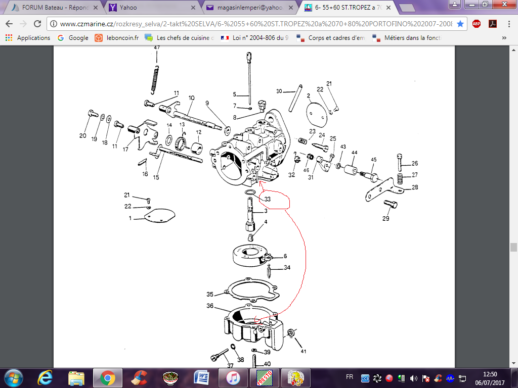

- le plan de joint torique (n°33 sur photo) de cuve carbu/corps carbu est un peu rongé donc pas lisse (je vais mettre un peu de silicone pour bien étancheifier cela)J ai testé au starpilot pour détecter prise d air avec la hausse de régime et là bizarre.... le régime moteur baisse avec le startpilot au lieu de monter
avez vous d autres idées?
