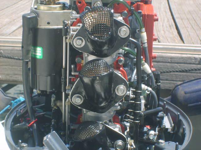

    Oui tout à fait d'accord  pour les mélanges d'huile qui sont à éviter
     de toute façon  cela ne fait pas de mal   de vider et nettoyer son reservoir  autolube de temps en temps  ,par exemple tous les  3 ans environ,
    Ensuite  Moteur à l'arret bien purger la pompe  à huile sur les Yam il y a une petite vis de  purge ,
    Puis débrancher de la Plaque admission carbus   les durites  d'huile  ,
    puis  boucher les tetines  ,
     puis plonger les durites dans un  bocal  trensparent  ,
     mettre le moteur en route  et controler si  ça coule et  si plus de bulles d'air en donnant des coups d'accélerateur au  point mort ,
    Mais avant cette opération de  purge (durites débranchées  ) mettre un peu d'huile au pourdentage prescrit dans son reservoir essence ou  dans  un autre plus petit
     Sur les durites huile du YAM allant sur l'admission  chacune  à un clapet anti retour , bien les controler et.nettoyer  ,
    sens de passage  des clapets  =  de la pompe vers l'admission
