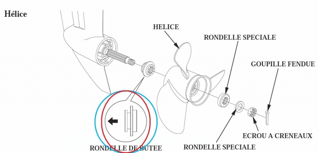

    Deja il n'y a pas de graisse a moins que vous l'avez retirée et pour la forme de l'entretoise je t'ai mis un schemas aussi peut-etre plus visible que sur le bouquin Manuel d'atelier que tu as !!!?
    Suggestion
    Peut-etre trop serré l'ecroux central et ensuite il a forcé et usé la rondelle de butée et pris une mauvaise forme et ou le cylinbloc de l'helice a bougé et qui eu le meme effet de touché ensuite le joint spi !!!(?)

    Pour la graisse, c'est moi qui l'ai enlevé et comme j'ai pris la photo plusieurs jours après, ca a eu le temps de rouiller.
    Je n'avais pas pu serrer l'helice trop fort, rien qu'en serrant l'ecrou à la main, je sentait que l'helice forcait très légérement en rotation (comme si ca frottait deja sur le joint)
    Ton schema me confirme bien que mon entretoise n'a plus sa forme d'origine, je peut etre commencer par en acheter une neuve   ?
