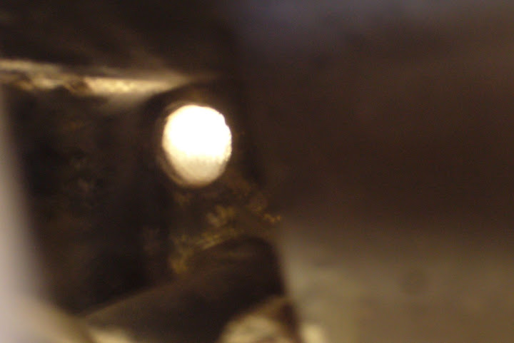

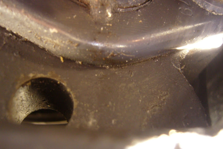

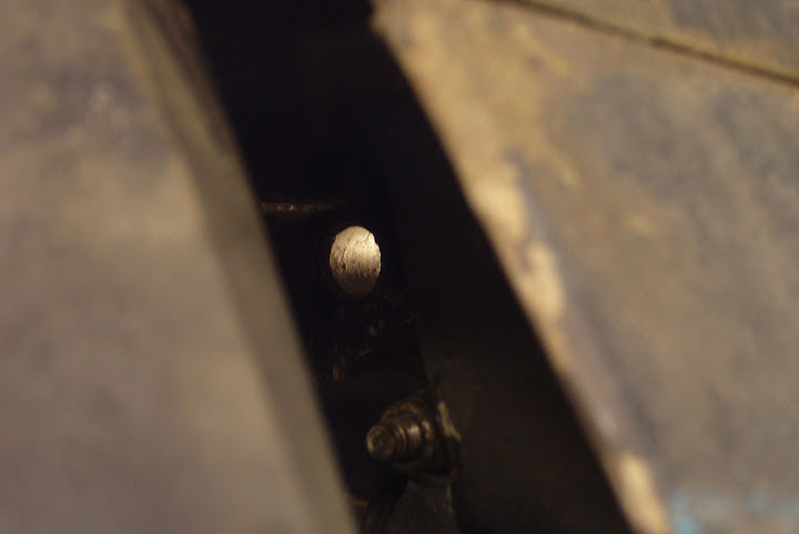

salut à tous.
Voila j'ai mis le neptune à l'eau,il a enfin pris son bain de mer pour la premiere fois.
Soucis,ben le moteur a bien demarrer super nikel.
Mais quand le bateau à été mis a l'eau a 100% j'ai vu une grosse infiltration d'eau.J'ai regarder et j'ai vu qu'il y avais un trou dans la platine OMC juste au dessus de mon emmanchement de durite de passage d'eau quelqu'un a t il eu le meme soucis et pourrais m'eclairer?
Le seul travail que j'ai fait faire par un pro,merci quoi suis deg
Merci de bien voiloir m'aider
Au faite faisait super beau ce matin trop bon.(mais dommage que)
Voila les photos et decoupe si vous avez des idees je suis preuneur merci

    Si tu peux y mettre une vis / rondelles + ecrous en le bourrant de joint ciliconne comme tu le disait dans un autre post,  ça devrais le faire.
    Bizarre quand même ce trou.....   a quoi peut il bien servir???

  • marco2bordo
    marco2bordo
    Maître principal
    Inscription : 24/07/2006
    Messages : 11
    Le 26 avril, 2010 - 20:59
    salut,
    oui c curieux, on dirait que c'est usiné.
    Sinon 3 options :
    - bouche le trou avec du SIKAFLEX, ça tient mieux et ça prend même en milieu humide.
    - si tu a la place, tu mets un boulon avec un rondelle-joint et de l'autre côté écrou stop + rondelle + sika.
    - 1 tube de "répar express", ça prend 5 minutes : coupe de la pâte, malaxe bien,... bouche le trou

    bon voila j'y etais j'ai galerer sans deposer  mon embase la vis est en place avec coté moteur joint cuivre et joint torique,coté exterieur joint cuivre.pate a parbrise sur vis.
    me reste a trouver une douille 17 longue pour le serrage et apres je passerai un coup d'anti fouling au pinceau.
    Pensez vous que cela va tenir??
