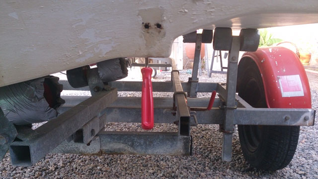

J'ai mis mon Rio 400 au port il y a environ 3 semaines, et je me suis aperçu qu'il penchait un peu à droite. Après réflection, j'avais viré le sondeur qui ne fonctionnait plus ainsi que la sonde et comme un c.. j'ai oublié de reboucher les 2 trous de vis qui la tenait..............:-(
J'ai sorti le bateau, ouvert le bouchon que j'avais mis en bas du V de la coque, il est sorti environ 1/2 litre d'eau noire, c'est tout............
J'ai repercé au forêt de 5 les 2 trous de vis ainsi qu'un en dessous et pareil il est sorti grand maxi 1/2 litre d'eau propre cette fois-ci...........

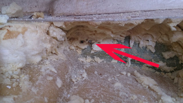

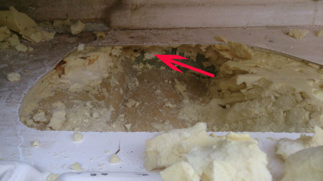

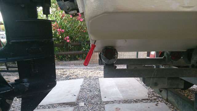

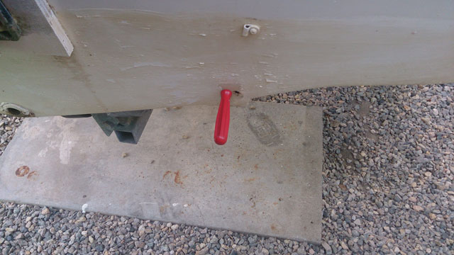

    Alors finalement j'ai ouvert, ça me travaillait trop.
    J'ai retiré la mousse et surprise PAS D'EAU, AUCUNE TRACE DE MOUSSE MOUILLEE..................
    De l'extérieur
    De l'intérieur, le tournevis ressort bien
    De l'extérieur
    Et là ça ressort pas à l'intérieur.............
    Elle est passée où la flotte ???????????????
    Pour reboucher la mousse, je prend de l'expensive en bombe c'est bien ça ?????????
