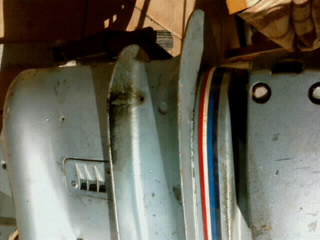

    Par contre, je viens de découvrir ( c'est un moteur que je viens d'acheter ) que de l'huile coule par un trou situé sous la plaque de cavitation.
    Je dois avoir un pb de joint
    Je vais donc démonter............
    JL
  • V.D.
    V.D.
    Inscription : 26/11/2004
    Messages : 111
    Le 5 février, 2010 - 16:48
    NON  de demonte pas....    c'est certainement de l'huile non brulée.
    Soit il était hiverné et les cylindres gavé et donc l'huile non brulée coule par les petit trous de l'embase soit tu as un melange trop gras.
    Mince je ne sait plus ce que c'est comme moteur..... pas grave en général les 2tps tourne avec 1,5 / 2%  d'huile.  Peut etre en as tu mis trop?
    Mais sache aussi que au ralenti le moteur ne brule pas les 2% d'huile et ce qui n'est pas brulé s'ecoule via l'embase mais tu verras que une fois que tu auras navigué a bon regime tu n'auras plus ce phénomène.

    fait nous une photo de l'endroit ou ça coule

    Connaîs-tu les symptômes d'un bloc fendu ?
    JL
  • V.D.
    V.D.
    Messages : 111
    Le 8 février, 2010 - 12:03
    Il doit fumer blanc puisque l'eau de refroidissement passe dans les cylindres.

    Voici la photo de l'endroit où ça coule...

    Pour l'huile je te confirme mon 1er avis.

    Je l'ai fait tourner un bon moment dans son bac et aucune apparition de fumée blanche, donc ton diagnostic est bon .
    Mais il a dû être sacrément hiverné( ! ), plus mon mélange peut-être un peu riche, vu ce qui est sorti....
