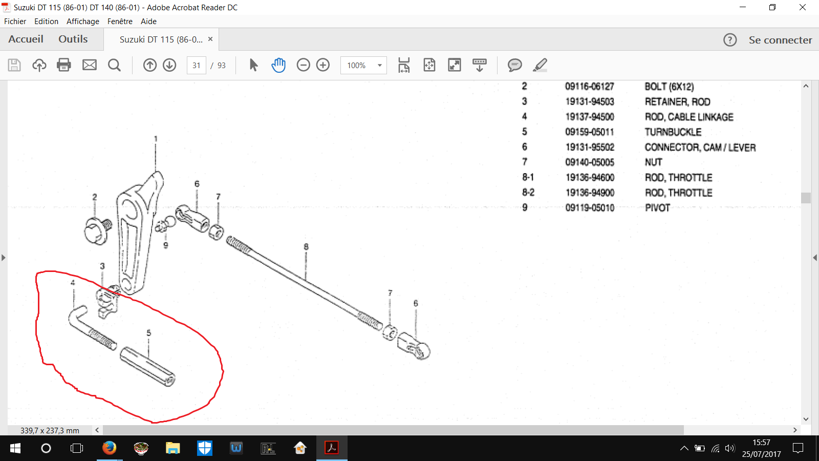

Salut à tous
quels sont les embouts à connecter du cable inverseur à la commande inverseur moteur et du cable accélérateur au levier accélérateur moteur
depuis j ai mis mes cables (33c qui sonrrt standard et ils ont l air d etre court de 10cm chacun  les embouts a visser compensent cet ecart non?
quelqu un connaît le nom et ref de ce kit ?

    Ton moteur est un  Suzuki DT 115  ,mais ton boitier est-il  un Suzuki  ???
    Des embouts adaptables  pour le cable  33C  qui est  fileté des  2 cotés
    https://www.ruedelamer.com/kit-de-connexion-pour-cables-33c-et-2300-tele...
    http://www.kent-marine.com/805/cables-33c-standard.html

    oui c est bon  je suis allé chez suzuki finallement acheter les embouts pour l inverseur et l accélérateur
    c est pas donner 40€ pour les 4 pièces ( n°4 et 5  entourées sur le schéma)
    ceux du boitier j ai utilisé les miens ce sont les mêmes.

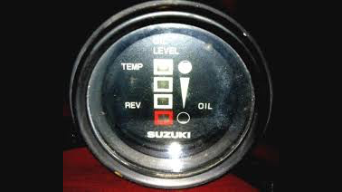

    j ai acheté le moteur avec  indicateur trim, compte tours, haromètre
    il me manque juste le moniteur de controle (niveau huile rev limit water)  je l ai commandé sur le net j aurais plus qu a le brancher.
