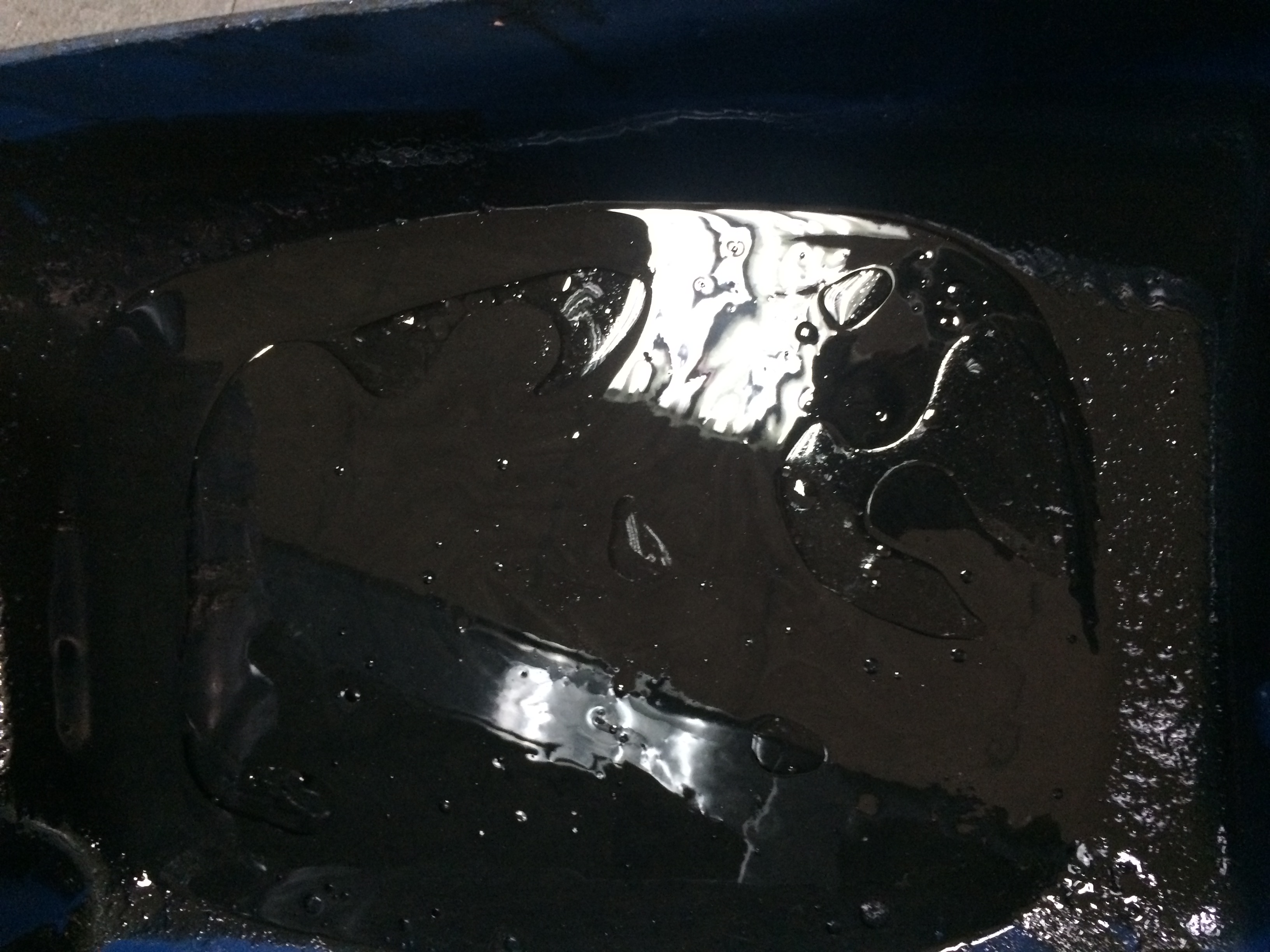

Mise en cale séche, j'ouvre les vis de purge de l'embase et la l'huile présente des traces d'eau et l'huile est noircie et sent le brulé + la vis magnétique presente de gros copeaux métaliques .
De plus la quantité d'huile vidangé est insuffisante par rapport à la quantité mise lors de mes vidanges précedentes.

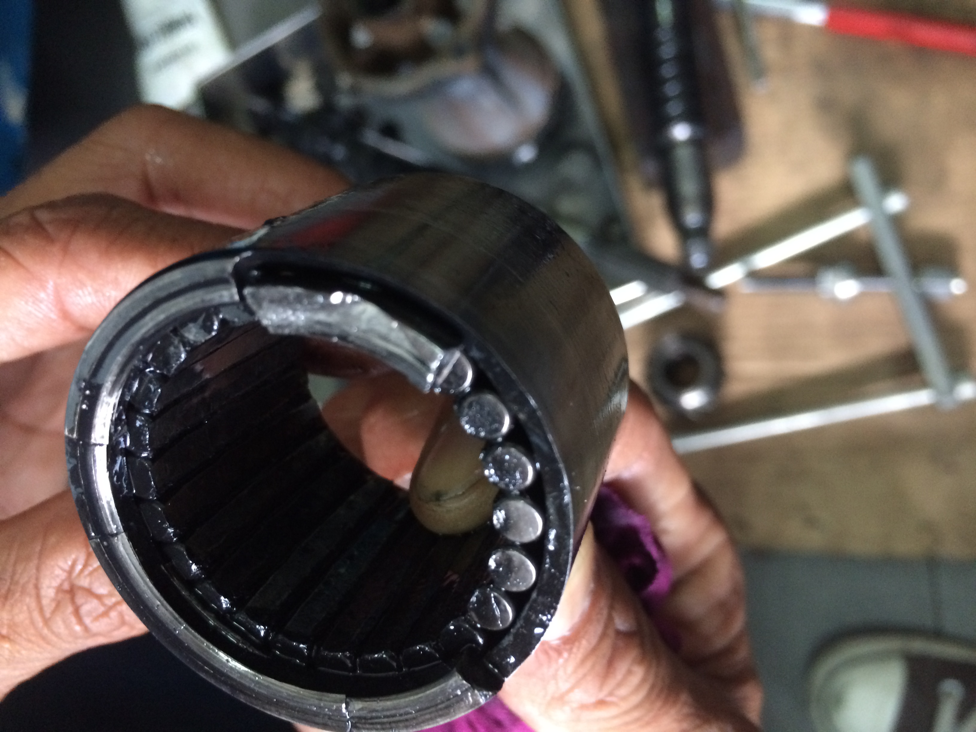

    Après avoir ouvert l'embase et checker les pignons et roulements il s'avère qu'il y a eu de la casse.
    Le moindre cran de pignon même légèrement abîmé doit il être changer.
    trace d'usure /rayure sur l'arbre nécessite t-il d'être changer aussi?

    En detail les photos de l'arbre de transmission , il y a des petites rayures doit il etre changé?
  • goby
    Inscription : 08/01/2013
    Le 6 mars, 2017 - 11:13
    A mon avis vaut mieux pas prendre de risque  sinon faudra redemonter .
    Faut Comparer les prix  du concessionnaire avec ceux de chez Boats Net USA ( pieces d'origine)
