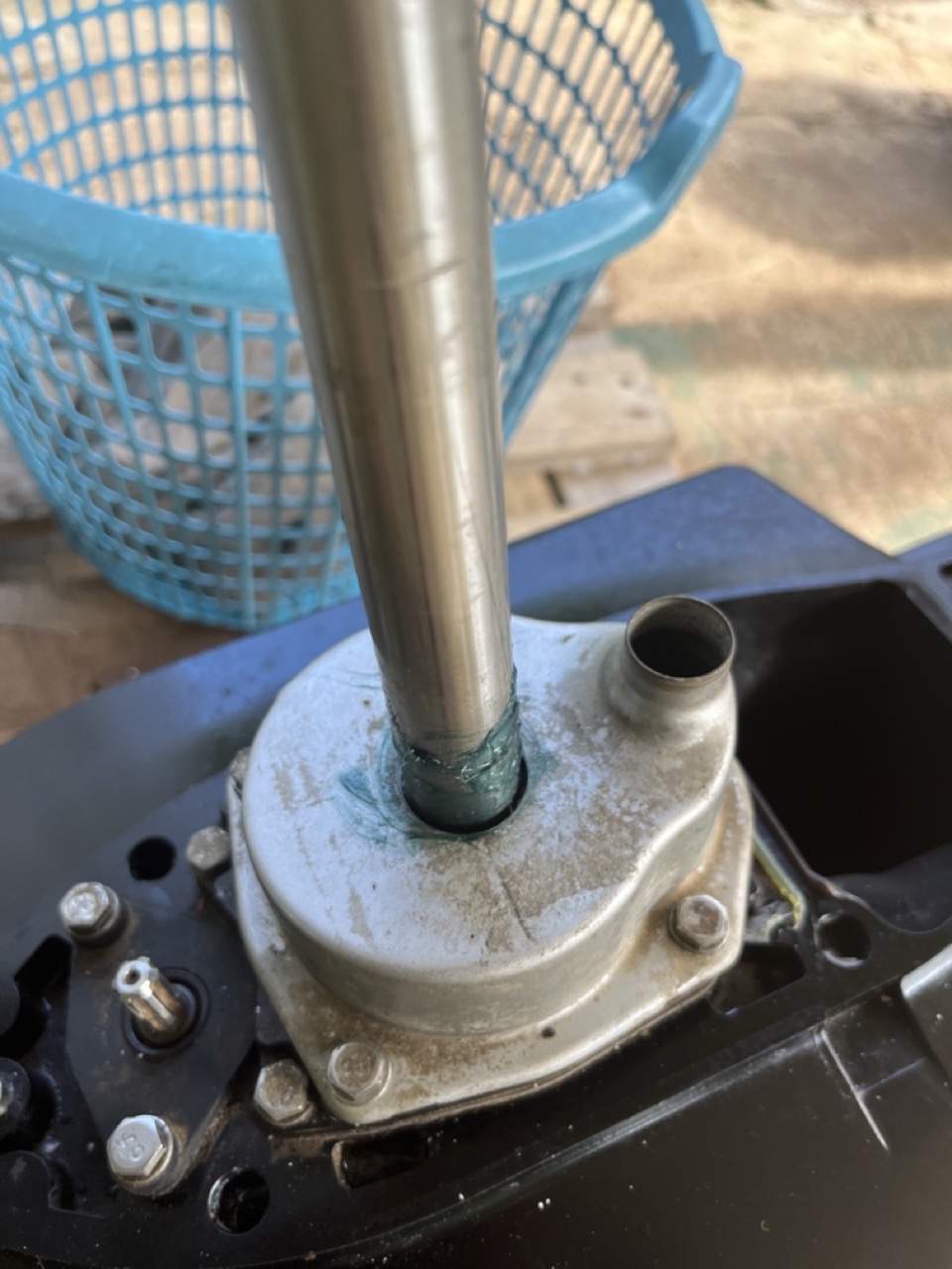

Voila j'ai demonté l'embase de mon mercury optimax 115CV pour changer la pompe a eau,
au remontage souci l'helice ne tourne que dans le sens de la marche avant j'essais de tourner l arbre de transimission de marche... rien pas de point mort ni de marche arrière
Avez vous des infos svp ?
merci d'avance

    Il suffit de régler la tige inverseur de marche situé dans l'embase !...

    Le 24 septembre, 2022 - 10:17
    Comme le dit Oyster
    Je pense que vous devriez régler au niveau de l'embase
    Donc vous tournez la partie avec la fleche rouge
    Puis vous tournez l'hélice pour  voir le sens de marche
    Si tout va bien le réglage sera à faire au niveau du moteur
