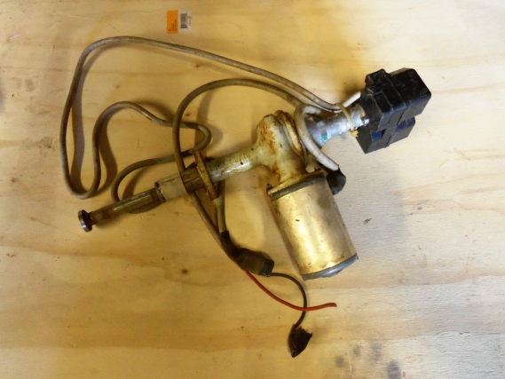

bonjour a tous, nouveau dans ce forum, j'ai besoin d'aide. suite à problème de relevage d'une embase volvo 280, je doit démonter le "Tilt Trim Jack", car il y a quelque chose de casser à l'interieu. rl'axe qui est relié au moteur électrique tourne dans le vide. comment fait-on pour séparer un Tilt Trim Jack de l'embase ? j'ai devissé les deux écrous qui tiennent la base, l'ensenble bouge, mais ne veut pas sortir. en attendant, il y a t'il un moyen de relever l'embase manuellement (pour l'hiver)? merci d'avance pat

    Bonjour j'ai le meme modele et je ne comprend pas le branchement?
    aucune fiches ne va sur le moteurs elle ne corresponde pas? sur le moteur 3 cosses , sur le boitier plastique 2 files avec des cosses
    deux files rouge et noire et encore un cable avec 3 fois 1.5 mm
