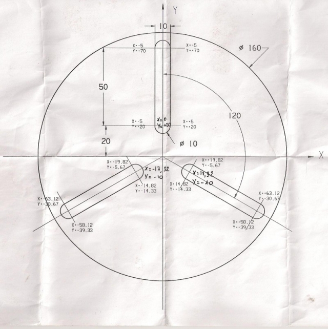

    Pour l'arrache volant ca se bricole assez facilement, j'en ai fait pour tout mes moteurs : il faut un peu de materiel :
    en quelques mots : sur le volant d'origine une fois l'ecrou retiré, il y a trois trou filetés qui forment un triangle.
    dans un vieux morceau d'acier epais il faut repercer ces trois trou au meme endroit (papier calque) ensuite au milieu de ce triangle on perce un gros trou, soit on le taraude soit on soude un ecrou, puis on visse trois boulons dans le triangle, et avec la vis centrale on serre ce qui fait une pression qui decolle le volant, si ca ne suffit pas on laisse le tout sous pression et on tapote sur le volant tout autour, c'est enfilé sur une base conique ca va se defaire tout seul !! attention de pas perdre la clavette qui se trouve sur l'arbre conique
    j'espere avoir ete clair sinon n'hesitez pas

    Le 13 mars, 2013 - 20:32
    ci joint image fabrication arrache
    sur l image manque le taraudage central
