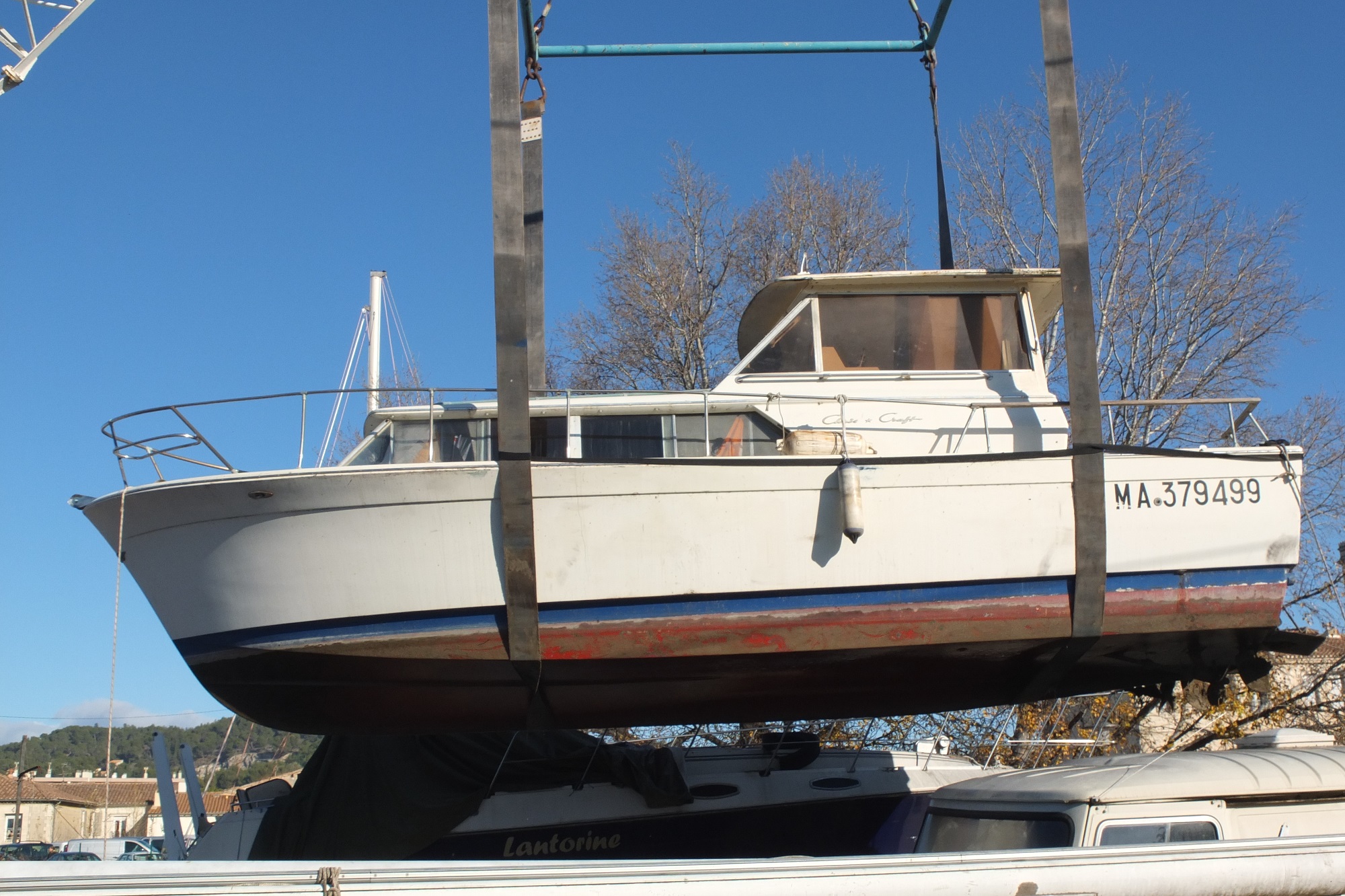

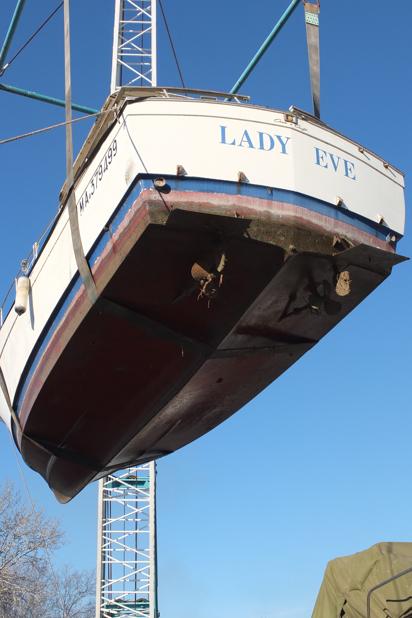

Bonjour, je possede un cris craft commander 31 non motorisé, je souhaiterais le remotoriser pour les eaux interieures.
Je penche plutot pour une renovation en hors bord.
Le responsable du chantiel naval medit que l'effet de couple du moteur va me faire partir dans tous les sens avec le bateau.
Question : y a t'il un moyen de contrer, diminuer ou supprimer cet effet de couple avec un seul HB.
Si , j'envisage de monter deux hors bord, bi motorisation, je ne trouve aucun moteur en contre rotation a moins de 115 cv et pas mal de billets en trop.
Serais t'il possible de faire fonctionner un des moteurs en marche arriere continuellement , et du coup de l'équiper d'une helice de contre rotation, au vu des shémas eclatés, je ne vois pas de contre-indication.
Si vous avez l'amabilité de me faire part de votre experience moteur ou navigation .

    Il te faudra donc prévoir une "chaise"  déportant
    suffisamment les moteurs pour permettre le relevage
    complet de l' embase qui doit pouvoir se retrouver
    hors d'eau quand le moteur n' est pas utilisé.
    A noter qu'il faudra probablement envisager un
    arbre "SUPER LONG" ; je ne sais pas gratgrat01 si ...
    un arbre "long" sera suffisant du fait de la coque
    en "V" marqué de ton "commander" ...

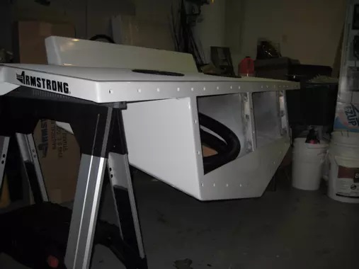

    je pensais à une chaise supportant le ou les moteurs
    je n'ai pas de calcul du résultat
    Le 11 janvier, 2023 - 22:04
    Tout à fait Michel ... super
    La pose de hors bord sur une coque in board
    de la taille du COMMANDER 31 ne pourra se faire
    qu'avec une chaise rapportée du type "bracket" .
    A voir si ....
    - le tableau AR pourrait supporter les contraintes
    physiques telles quelles ... gratgrat01
    ou
    - s'il faut prévoir un renforcement structurel dudit
    tableau AR ... clindoeil

    pour la pose ou la fabrication d'un bracket ou d'une chaise double, je ne suis pas inquiet, je suis dessinateur industriel et j'ai un atelier a disposition.
    Par contre toutes les personnes que je rencontre me disent qu'avec un seul moteur hors bord et l'effet de couple , le bateau va etre inconduisible sur canaux et qu'il va louvoyer en permanence et qu'il va donc falloir corriger la trajectoire tout le temps, qu'en dites vous ?

    Merci pour tes remarques et conseils depuis le debut, a priori , je partirais sur deux moteurs hors bord d'occasion en yamaha 20 ou 30 cv asseez repandus en occasion, 4 temps, arbre long.
    Ou deux tohatsu 15 cv neufs, 4 temps , arbre longs. Peut être des parsuns pour le prix , mais je ne sais pas ce que cela vaut, a ce que j'ai lu , c'est plutot de bonne qualité.
    Avec montage sur un bracket ou deux chaises fabrications maison du style de celle ci ( voir photo )
    en les ecartant le plus possible a l'arriere de la coque.
    Pour la trajectoire en ligne droite , effectivement , je jouerais sur le regime moteur de chacun. Oui, je te tiendrais au courant.
    Pour l'instant , ma femme et moi renovons l'interieur du bateau, là c'est carement un reaménagement complet. et la casquette du poste de pilotage.
    Pour l'instant , nous avons isolé toute la coque intérieure avec une projection de liège en pâte au pistolet, et nous attaquons la pointe avant : réservoir eau douce et coffarge lit.

    Je pense que si vous prenez le model inox bien isolé le moteur
    Problème corrosion sur le plus faible
    il existe aussi des models pour 2 moteurs comme sur les images
    Ceux en images sont des models US
    il existe en occasion

    oui, sympa les brakets surtout qu'ils servent aussi de mise a l'eau mais chers.

    Pour les Brackets, le principe est il faut qu'ils soient
    suffisamment écartés du tableau AR pour que les HB
    puissent etre relevés totalement hors d' eau lorsqu'ils ne
    tourneront pas pendant plusieurs jours ( ce qui
    améliorera leur fiabilité et donc, longévité ! super )

    - Les brackets ARMSTRONG sont de la super
    qualité clapclappour résister à des grosses puissances
    ( on parle en centaines de CV dents , avec le poids
    inhérent à cette ... " cavalerie " )
    Bref ce sera plus largement trop surdimensionné rougit
    tant en ce qui concerne la resistance que .. le prix  cpopossible02
    A voir en occasion, mais je suis dubitatif siffle sur la
    possibilité d'en trouver ... mais bon ... chaispas

    Je reviens sur la coque peu "en V" ,  qui sera
    donc plus apte à déraper en latéral gueule sous l' effet
    du vent qui viendrait de coté ( et par moments,
    même en plan d' eau intérieur, tu peux te retrouver
    soit lors de maneuvres
    soit en simple navigation
    avec un fort vent qui déportera ton bateau d'autant plus
    facilement qu'il aura "peu de pied dans l' eau" ( ou peu
    de plan anti dérive si tu veux ... ) .

    Merci, pour ces derniers avertissements. Donc , je partirais plutot sur des 30 à 40 cv, 4 temps arbres longs, avec un ecartement conséquent entre les deux moteurs, plutot avec deux chaises inox reliées entre elles (je ferais un dessin) pour une facilité de pose et de géometrie. Pour preciser la coque est un V evolutif ( voir photos )
