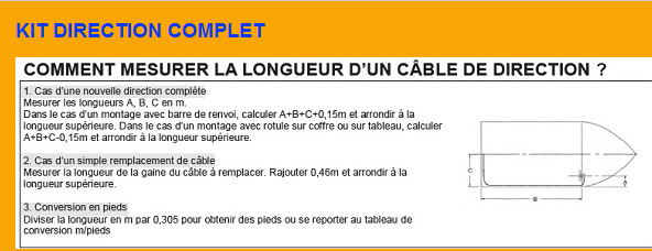

    merci de nous donner le model de bateau (consol ou sans) et si possible une photo du moteur
    pour adapter des commandes a distance
    il vous faudrait
    boitier de commande pour cable d accélérateur
    un volant, cable direction ,parfois il faut  barre de renvoi
    cable d accélérateur changement de vitesse , adaptateur sur le moteur
    a placer dans boitier de commande sécurité anti démarrage lorsque le moteur est en prise
    pour tout ces éléments bien prendre l année et model du moteur
