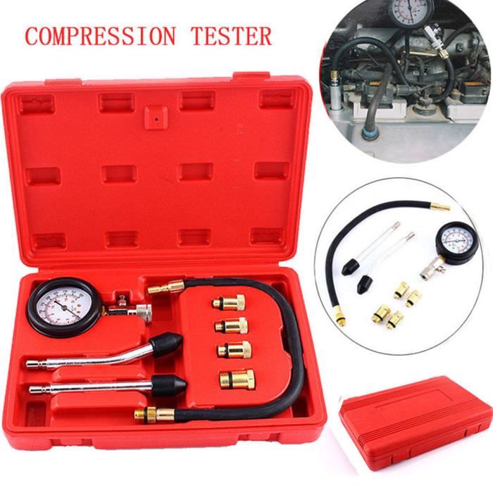

    un control de compression permetttra je pense d en savoir un peu plus

    Le 13 octobre, 2018 - 16:54
    normalement il n y a pas besoin de démontage
    la prise de compression se fait directement à la place d une bougie
    cordialement

    Il faut que je me procure ce controleur de pression

    Le 14 octobre, 2018 - 12:17
    je vous met un lien
    rien ne vous empéche de chercher autour de vous
    grande surface bricolage auto,piéces détachées auto e c t
    https://www.ebay.fr/itm/Kompressionstester-0-20-Bar-Kompressionsprufer-T...
