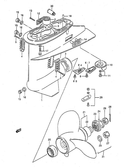

ayant fait l'achat d'un moteur suzuki dt 40 en état de marche (testé) n'ayant pas fonctionné depuis plusieurs années je voudrais savoir comment changer le kit pompe à eau. si quelqu'un à un schéma ou une vue éclatée. merci

    bonsoir ci joint mode opératoire changement pompe a eau
    les boulons rep 17 sont demonter

    Le démontage parait trop simple ,mais en fait pour accéder à ce niveau ,le démontage et surtout aprés le remontage d(un clip dans la partie haute est une épreuve qui fait réfléchir à ne plus le faire...
    En regardant l'éclaté ;à ce niveau il est trop simple de changer la turbine ,mais pour descendre l'embase et la remonter !
    bonjour tristesse ....
    J'ai vu mon mécano perdre son flegme !
