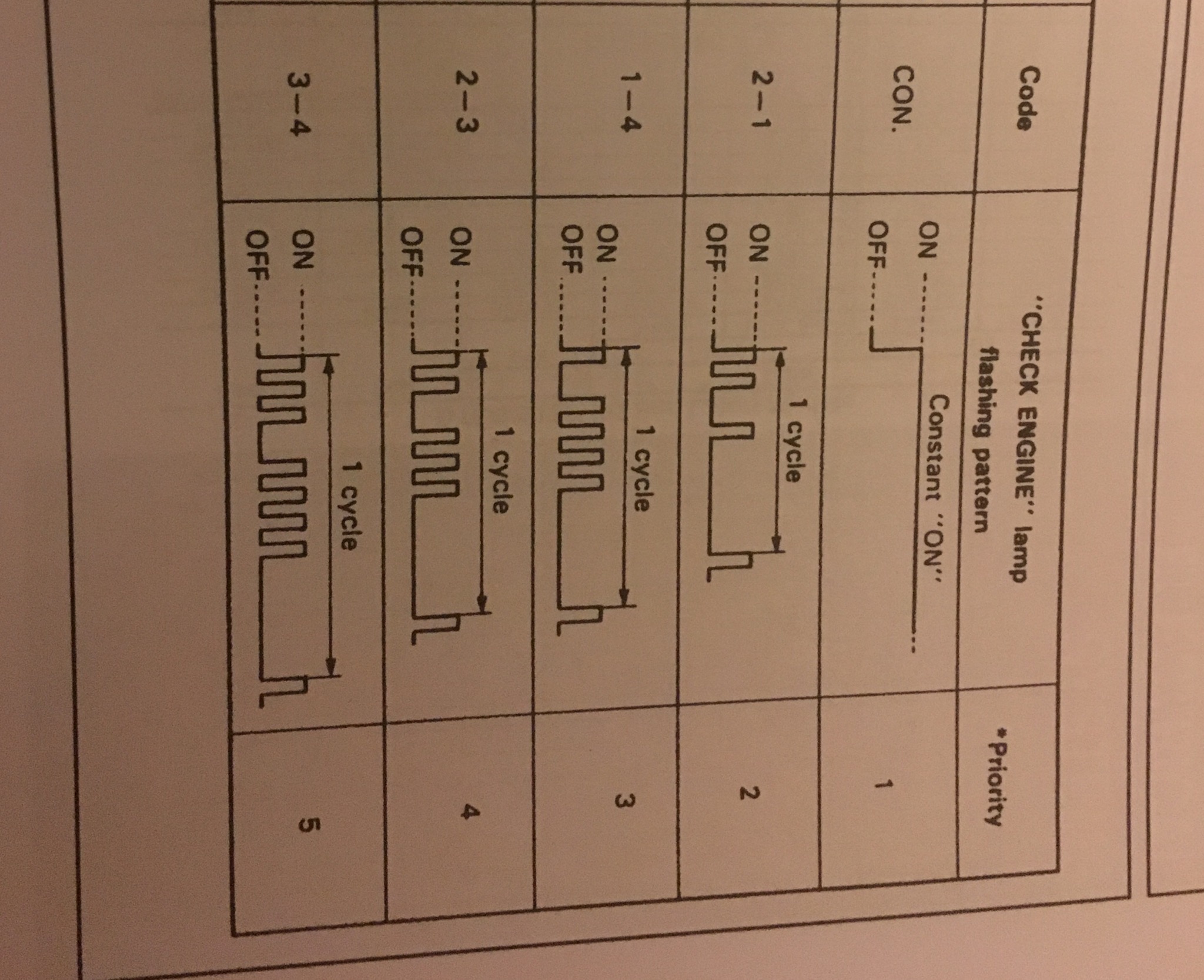

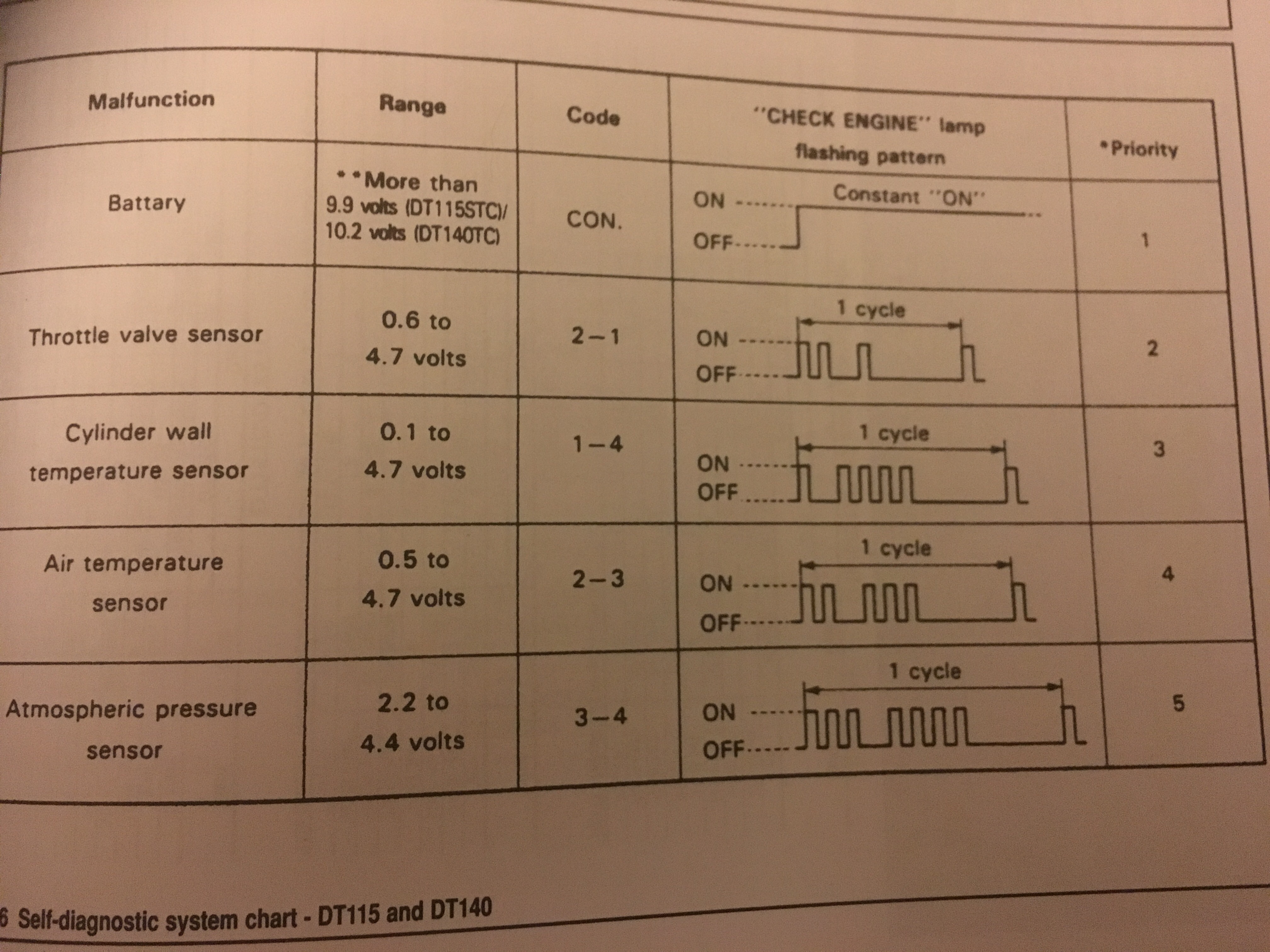

Bonjour, j'ai un Suzuki dt 115 de 1999, injection essence, qui buzze toutes les 30 seconde environ pendant 3 s.....
aucun voyant allumé anormalement, à n'importe quel régime... qu'est ce que cela peut être ???
Merci de vos conseils.

voici la page des pannes « Check engine »
je pense que le cycle de 3 secondes correspond au capteur pression atmosphérique- Connectez-vous ou inscrivez-vous pour commenter

sinon voici le manuel pour le moteur à télécharger lien en bleu
voir page 127 et page 225 pour les defauts buzzer
