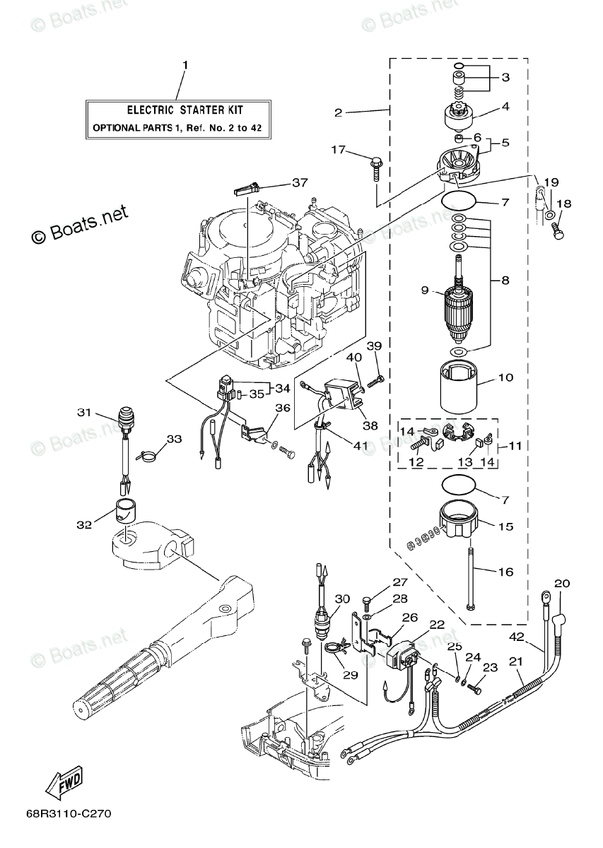

    Le 18 octobre, 2019 - 14:51
    ci joint 2 images pour montage démarreur
    concernant le refroidissement que voulez vous savoir?

    J'ai remis le voltmètre, il sort 4,12, sinon j'ai remis un thermostat neuf mais plus de pissette. Du coup je l,ai enlevé et la pissette est correcte...
    Sinon pour le démarreur, je mets ça pour plus tard comme il démarre bien au lanceur.
