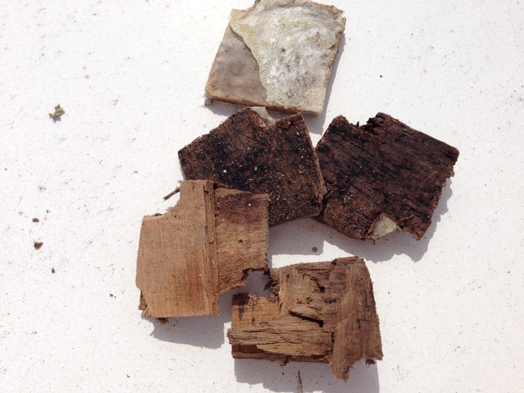

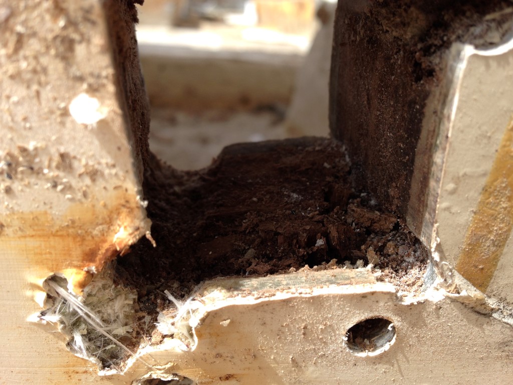

bonjour à tous,
en cours de rénovation sur mon Djerba 400 export de 1980 je me suis aperçu que mon tableau arrière est complètement HS. en voulant sonder avec un tournevis après avoir débarqué le moteur je me suis rendu compte que tout le tableau n'est qu'un amas de bois moisi, on dirait du terreau !!!! de rage j'ai donc découpé un carré de 5cm par 5cm pour vraiment mesurer l'ampleur et le verdict est sans appel : je pourrais planter du basilic dans mon tableau arrière il pousserait ! je vous assure , un bon terreau bien humide : \

    voici qques photos du tableau arrière et de son état (sur le Djerba biensur)

      .... en cours de rénovation sur mon Djerba 400 export de 1980 je me suis aperçu que mon tableau arrière est complètement HS. en voulant sonder avec un tournevis après avoir débarqué le moteur je me suis rendu compte que tout le tableau n'est qu'un amas de bois moisi, on dirait du terreau !!!! de rage j'ai donc découpé un carré de 5cm par 5cm pour vraiment mesurer l'ampleur et le verdict est sans appel : je pourrais planter du basilic dans mon tableau arrière il pousserait ! je vous assure , un bon terreau bien humide : \ ...
    j' ai connu çà ,  ... moment difficile ...
