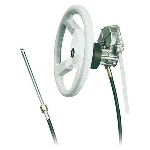

    voila ma direction actuel si quelqu'un on sait plus dessus
    Le 30 décembre, 2017 - 20:17
    d aprés la photo il sagit d une direction par cable
    du coté moteur une tige
    du coté volant une sorte de ressort qui vient à lintérieur d un boitier
     si vous montez vous mème une direction n oubliez pas de bien graisser
    bon courage

    Le 30 décembre, 2017 - 21:03
    bon c'est exactement ce que j'ai derriere la barre
    une cremailliere vis sans fin en quelque sorte
    le mo,tage ne me fait absolument pas peur le plus penible est le passage des tuyaux le reste des ecrous rondelles et hop
    un entretien ou autre a faire sur ma direction actuel ?
