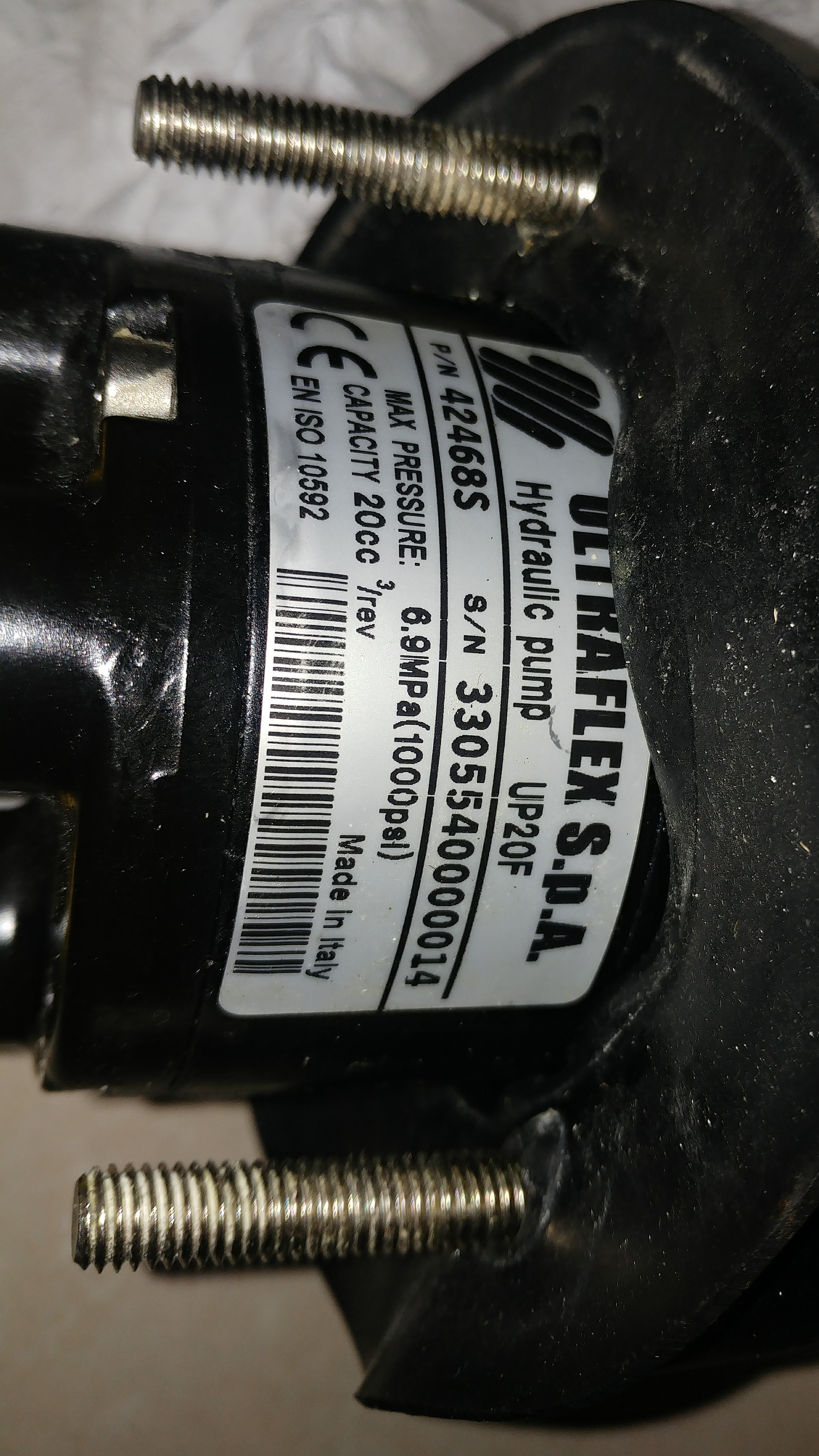

Bonjour a tous ca fait une plombe que je n'etais pas passé sur le fofo j espre que tout le monde vas bien et que ca roule pour vous tous.
je poste à ce jour, pour avoir des avis.
J 'ai recuperé gratuitement smileypour ma coque de fou furieuxdevil( oui je la possède encore) une direction hydraulique ultraflex  3 mois de navigation seulement ( pas de moi) et elle fuit au cul :(
( en dessous du bouchon jaune j ai pas dis au bouchon jaune
le boitier est en trois partie en meme plus encore vu que je l'ai complètement desacoupé demonté en pièces
en premier temps j ai rempalcé des joints torique sui son au cul de du boitier car c'est par la que ca fuit mais rien a faire ca fuit a nouveau.gratgrat01
Alors je voulais savoir si c'etait dejà arrivé à certain, d'avoir ce genre de fuite je sais que d'occasion les boitier ce vendent 150 euros mais si jarrive à la sauver ca serai super cool.
j ai aussi le verrin de directin j'essais de trouvé des joints adaptables car  en kit de reparation 120 euros je trouve ca execif
merci a tous de votre aide et a tres bientot.cheeky

    Si tu as changé tous les toriques à l'identique de l' origine le kit ne va pas t' apporter grand chose.
    Es tu sur que la fuite vient du cul de ton boîtier et que ce n' est pas un petit jet sous pression qui viendrai d' un raccord ou autre et qui taperait  sur ce point quand tu tournes?

    Oui je suis sur que c'est bien le cul  j ai déja fait plusier repérages si je puis dire, nettoyage et attente de la fuite  quand je dis rempalcement de joint au cul mais le kit en comprend beaucoup plus que quelques un!!!  c'est bien au cul entre deux parties et pas au bouchon ou raccords que ca fuit mais ca y est j'ai trouvé mon kit joint pour la pompe et pour le verrin mais pas chez les fournisseur ship trop onéreux,
    la marque utraflex france a des prix exorbitant et sont pas  sympatique apres l'envoi de plusieur mail a un resposable technique et quelques coups de telephone, j ai eu la reponse ....Monsieur la pompe up20 ne coute que 650e comprenez que nous faisons peu de pièces de rechange..... alors a quoi bon faire des pompe démontable lol
    Comme quoi  ils en mettent plein les poches et apres ils s'en foutent.
    Bon ben des réception montage et je vous dirais ce qu'il en est!!!

    je rencontre exactement le meme probleme , sur la meme pompe , fuite au niveau du cylindre
    il existe bien un kit joint /axe pour pompe up 20 ,  vendu  sur le net  mais je ne suis pas certain que se soit les bons .....
    https://materielbateau.com/kit-joint-axe-pour-pompe-up20/55602.html
    comment vous etes vous sorti de ce probleme ? la pompe coutant pres de 500 € si je pouvais m'en sortir autrement ......
