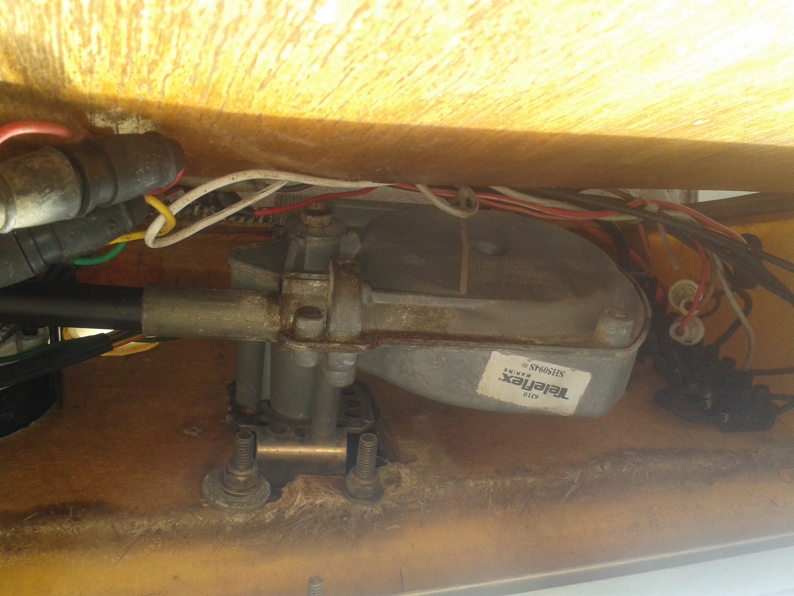

je dois procéder au remplacement du câble de direction qui date de1994. Le démontage du côté moteur a été réalisé. De l'autre côté, il est monté sur un boitier Teleflex (Réf SH5094S). J'ai déposé la goupille mais je ne trouve pas ce qui retient l'embout de câble dans le boîtier. Une petite idée ?

    ​Sur l'arriere du boitier ou est connecté le cable une fois la goupille enlevé, il y a un petit emplacement (carré ou rond), il faut enfoncer le tournevis et tirer le cable en arriere c'est une sorte de guillotine qui retient le cable la goupille n'est qu'une sécurité

    Sans oublier de  tourner le volant  en meme temps que tu tire sur le cable  , sinon il ne sortira pas
    et pour rentrer le nouveau cable  il faut aussi tourner le volant  (dans l'autre sens)  pour pouvoir enfiler le cable

    voilà une photo de la bête. Il se situerait à quel endroit l'emplacement ?

    c'est le trou rond au bout de la fleche sur l'image de mon post
    ​mettre du WD40 ou autre

    c'est très clair, un grand merci. Je fais ça dqp.

    grâce à vos infos, le démontage du câble a pû se faire dans la sérénité, merci.
    Il ne me reste plus qu'à le remplacer.
    Le 5 février, 2017 - 12:39
    profité pour un graissage par le trou
    et églement lors du remontage
