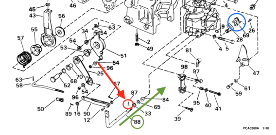

Bonjour j'ai retiré les six vis de l'embase et je n'arrive pas à désolidariser l'ensemble.
Je sais qu'il y a une histoire d'inversseur mais je ne oeux trouver le système.
Quelqu'un pourrait il m'aider ?
Avec mes remerciements

    il devrait y avoir un systeme à dévisser soit sous les carburateurs soit sur l'embase derriére une plaque

    Oui je pense aussi, mais je ne vois rien a dévisser..J'ai dejà essayer d'inverser la marqhe arriére et avant, sans résultat.

    Mjacques t'as tout dis...
    soit la tringlerie se désacouple sous les carbu soit tu as une trappe sur le coté de l'embase ...je pense plus vers les carbu...(un écrou sous la dérive?)
    si elle ne bouge pas du tout l'arbre peut être grippé dans le vilebrequin...

    Juste une goupille a retirer pour désacoupler la tringlerie, rien d'autre.
    Voir dessin ci dessous.
    Retirer la goupille Beta repérée 87
    Pousser la tige repérée 88 dans le sens de la flèche verte
