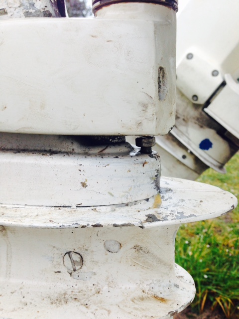

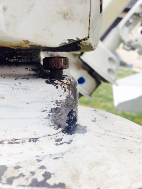

    Le 9 mai, 2015 - 22:24
    bonsoir à tous
    je vous ai mis deux photos afin de vous expliquez mon probleme
    c est au niveau de la tige filleté inox que je montre que mon embase refuse de se desolidariser du fut
    j ai tapé , j ai chauffé mais rien ne bouge
    de l autre coté du coté helice elle se decole du fut
    avez vous une solution à me proposer ?

  • meca85
    meca85
    Inscription : 06/06/2010
    Le 14 mai, 2015 - 17:29
    As-tu essaye de passer une lame pour le décoller ?
    as tu regardé les vues éclatées de ton moteur du genre
    http://www.boats.net/parts/search/BRP/JOHNSON/parts.html
    cela peut te donner des indiquations !
    Après peux tu nous faire un photo d'ensemble en indiquant les points où tu as retiré les vis et là où ça bloque !
    bon courage
    mais ne force pas si tu sens que tu commences à casser
    pense aussi au wd40 très utile et laisse agir
    A+ meca
  • cris14
    cris14
    Inscription : 05/10/2006
    Messages : 182
    Le 14 mai, 2015 - 18:06
    Merci pour ton aide
    je pense que c est la tige filete inox qui est soudé par le sel
    ( la tige qui traverse le fut )
    le reste des gougeons est bien retire !!
    je ne sais plus trop quoi faire

  • meca85
    meca85
    Le 14 mai, 2015 - 19:04
    Tu peux nous la montrer sur une vue éclate des pièces
  • barbe bleu
    Inscription : 06/08/2006
    Le 15 mai, 2015 - 18:11
    dans son post précédent tu as deux fichiers image pour te montrer la vis en question...
    Ne peux tu pas mettre une plaque en travers avant de dévisser l'écrou de manière à exercer une pression sur la tige en dévissant l'écrou??
    (je sais pas si tu vois ce que je veux dire??)
