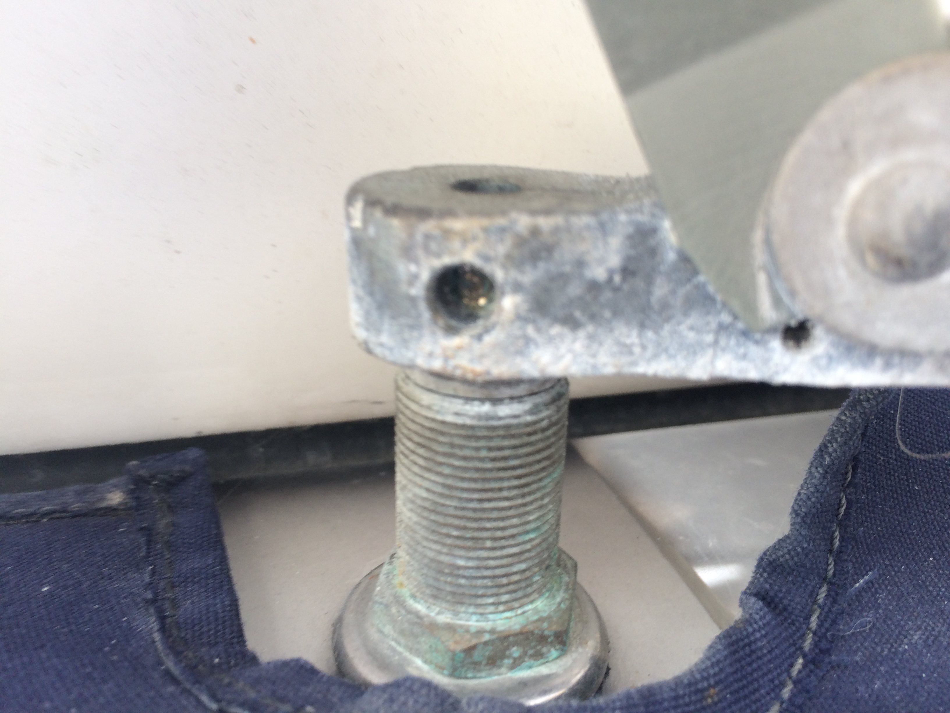

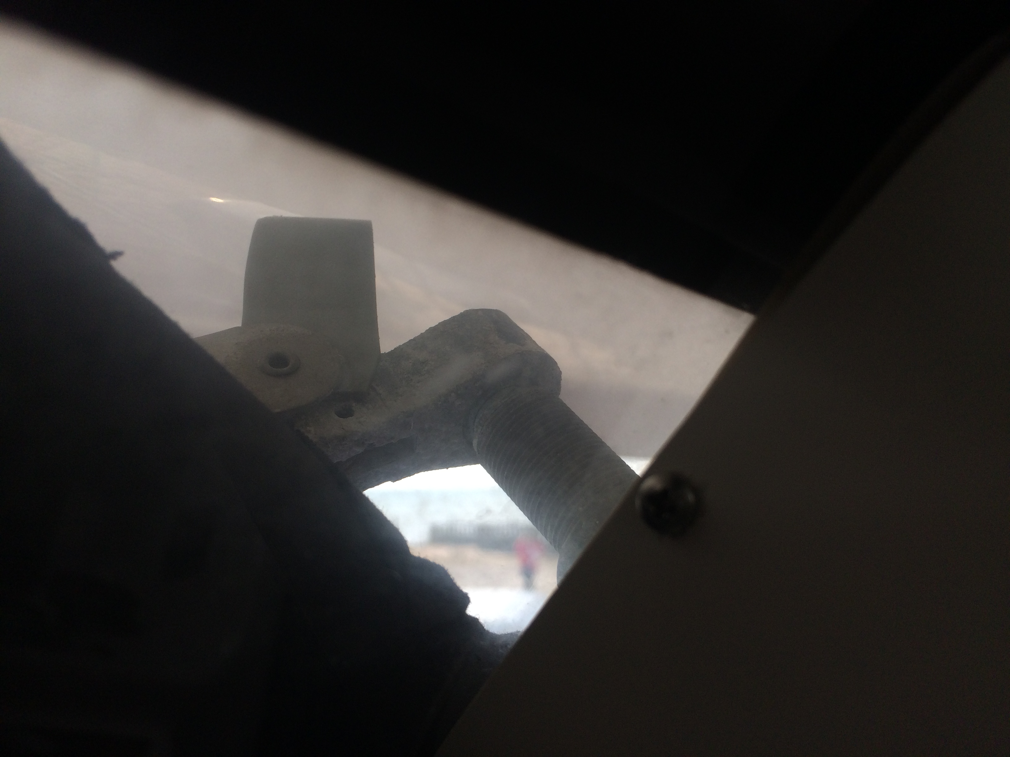

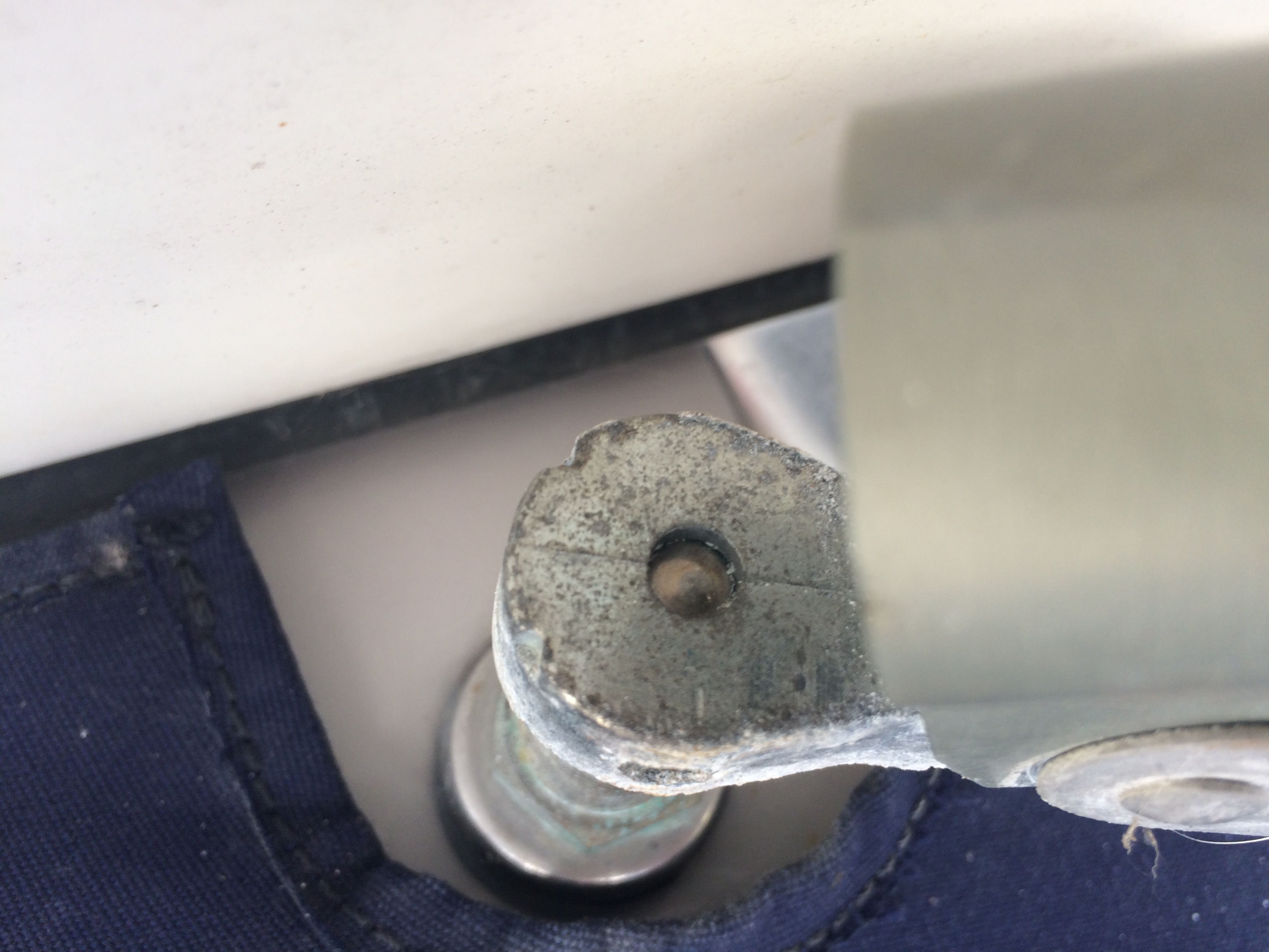

Salut à tous j'ai un petit soucis, d'habitude quand on enlève un bras d'essuie-glaces d'habitude, il y a un écrou de 13 dessus mais là rien avant de tout casser je voudrais savoir si quelqu'un sait comment démonter le bras d'essuie-glaces merci je joins quelques photos

Ça doit être bien collé....Mis à part avec un extracteur, je ne pense pas qu' il y ai beaucoup d' autres solutions

Tout est bien collé par le sel...
perso j'ai insisté avec une petite cale autour et tournevis...Résultat
toutes les petites dents du bras ce sont désagrégées...
bras complètement H.S.donc si tu peux te passer de le déposer n'hésites pas...

salut oui je voulais le deposer pour degriper le resort mais bon je vais suivre vos conseille et le bourré de graisse...il tiendras encore quelque année, mais sinon pour ma curiosité il n'y a pas de goupille ou autre a retirer? juste avec un extracteur?
